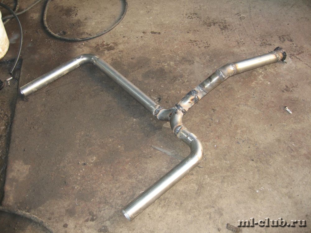

После чего отсоединяем аккумулятор на машине и сварочкой прихватываем всю каркалыгу прямо на машинке (по месту). После этого делаем разрез около бочки и вытаскиваем всю часть через зад для обваривания.
Далее вместо проволочек(временных) мы прицепили резинки от классики(с выхлопной) предварительно приварив на каждую трубу пластину металлическую с дырдочкой.В районе разреза бочки соединила на трубный хомут с пименением герметика для глушителей для уплотнения стыка.концы труб пожрезаются прямо на машине в процессе примерки насадок.Насадки крепятся на болтики для регулировки,а потом на три масеньких прихватки сваркой.Вот в принципе и ффсё.
Э это моя каркалыга с заменяной трубой до самой бочки.

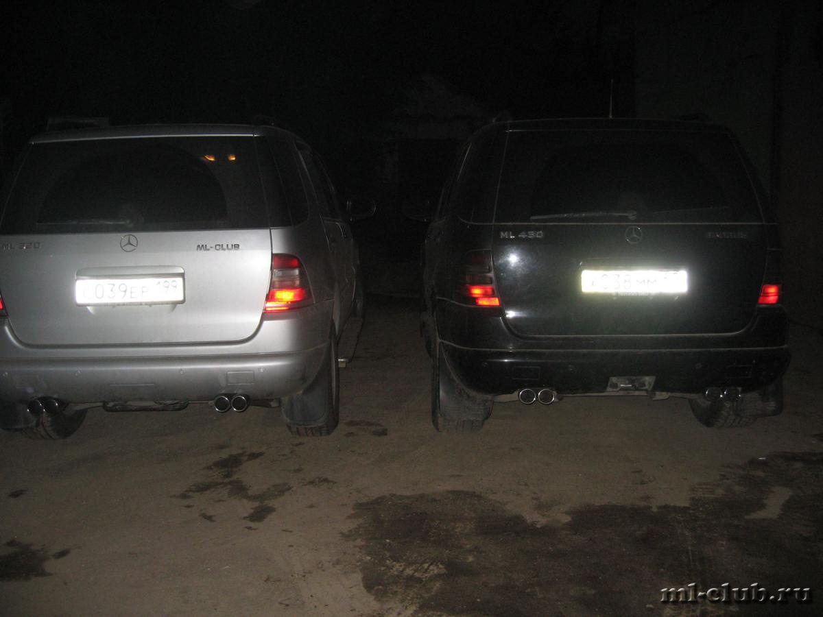

А вот наши "лица"
Вот что получилось.Правди темно уже было.
Вид с под машины.

Ну чё Тёмыч,нормуль отчёт????Потянет............Открываем бизнес!!!!!!!Выхлопные системы под маркой...."MURZUS" 111.gif
на самом деле мне оч понравился и отчет и работа !!!! патентуй !!!! вечерком промаркирую фотки !!! а про бизнес надо подумать...звони 3.gif
