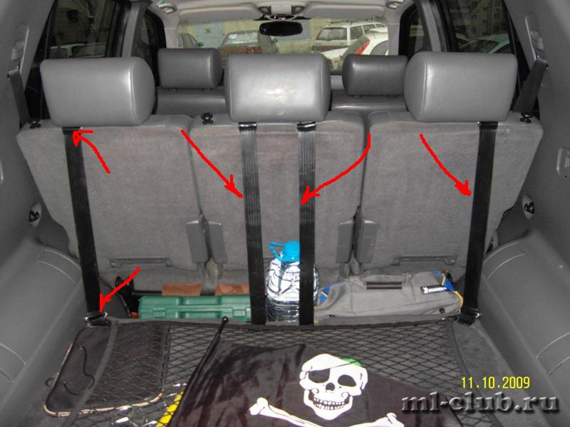

Небольшая доработка задних сидений и они перестают издавать звуки, в салоне теперь тишина... + поменял направляющие подголовников
1. Черные ремни натянуты от подголовников до креплений на полу.
2. Подложены половинки отбойников стрелочками показано где.
  \ сказал:
а у тебя чего они болтались ????
нет. но шум всалоне мл это сидения, карманы дверей и замки...
Эээ... А как теперь сиденья складывать? Это же самое интересное - иметь возможность перевозить крупногабарит icon_greedy.gif
это все легко снимается...
Надо попробовать отбойники подложить...
