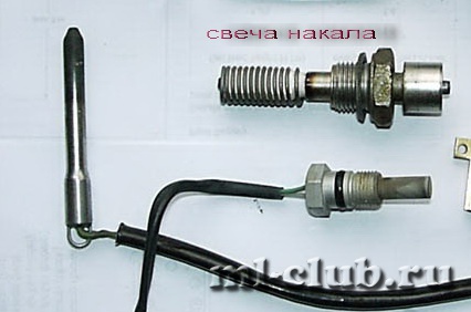

1) свеча накала выкрутить ключом на 19 и посмотреть на целостность. Подать питание и посмотреть работает или нет.

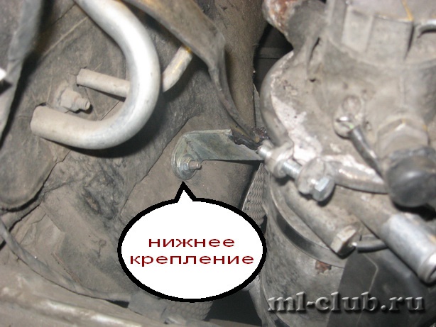

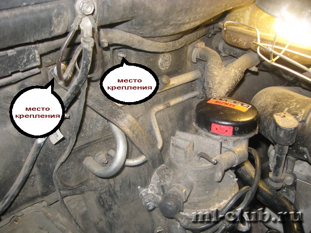

Куда ставить, справа от двигателя слева от аккумулятора есть свободное место. И посадочные места для кронштейна. Но кронштейн придется сделать самостоятельно

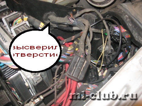

Провода я все провел под бачком и вывел в блок с электроникой. Там и похоронили релюшки. Там же есть и вход в салон (технологическое отверстие в корпусе). А блок с автоматикой повесил над вебастой.

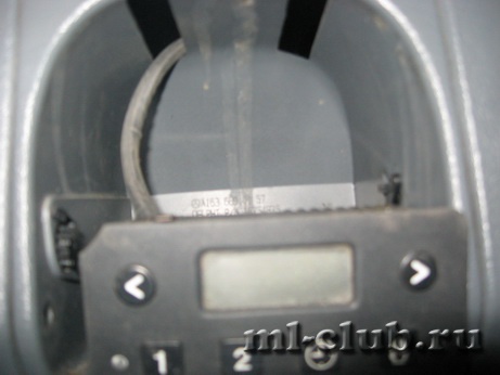

Панель управление вставил вместо подстаканника, потом закрою панелью.

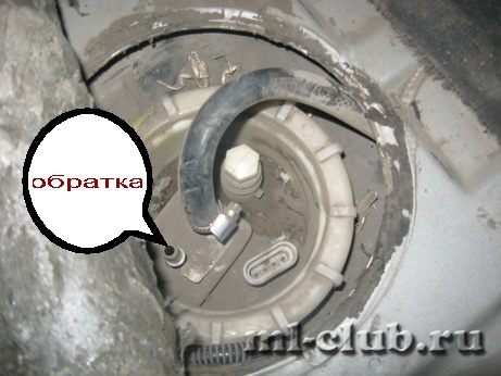

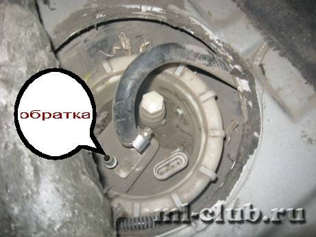

Топливную магистраль взял от тормозной трубки, которую предварительно продули компрессором. Подачу топлива нужно брать с обратки, которая на мл идет с фильтра назад в бак. Туда то мы и врезались и чуть ниже на раме прикрепили насос. Для этого нужно снять или поднять сидение (в зависимости от года выпуска мл) , снять подкрылок и колесо.Питание и трубку кинули по раме. Снизу вообще не видно. Топливную трубку рекомендует чем меньше тем лучше 3-5 мм.

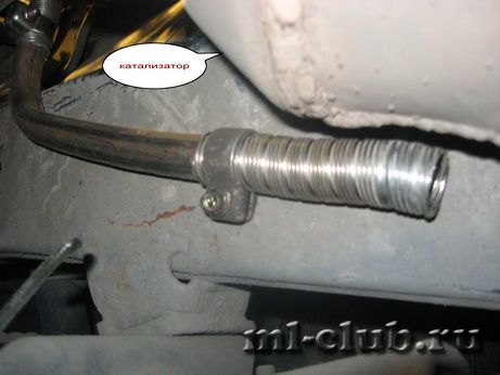

Выхлоп вывели под машину и закрепили в районе катализатор на раме, получилось очень даже ничего. Требования по выхлопу чтобы снегом не забивался и выхлоп не попадал в салон. Я посчитал, что рядом с выхлопной трубой снега не будет.

Его замена, нужно открутить болтик и аккуратно плоскогубцами расшатывать влево вправо за усики датчик. Иначе не снять. Мои крепления сломались и остались внутри. А датчик так закипел, что после многих часов попыток снять его живым, был разбит молотком и высверлен к чертям сверлом. Потом был куплен на другом шроте за 25$. Но там, я уже знал как снимать и на это ушло несколько минут. Да и вебаста была вся в соляре. Поэтому снялся легко. Да кстати бывают редкие вебасты у которых все немножко другое. Датчик горения в форме таблетки не подходит. И свеча накала встает только после доработки.
Если сразу при включении включается вентилятор значит есть неисправность, скорее всего сгорела свеча, проверятся мультиметром или визуальным осмотром. Коротит обычно она же.

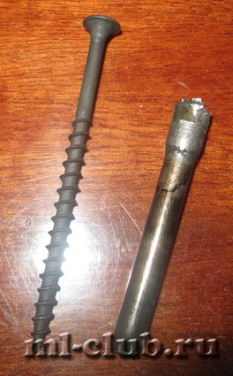

Когда я понял что неисправен датчик пламени, я попытался его вытащить, но вебаста была старая и закипевшая. Поэтому пришлось датчик высверлить. Можно подтолкнуть его разобрав вебасту, но она не разбиралась из-за старости. На картинках датчик имел разные формы. Оказалось, что он находится в стальной гильзе, которая похожа на гильзу от винтовки. А внутри гильзы находится этот датчик.
И пламя он видит через маленькое отверстие в стальной гильзе, которое нужно повернуть в сторону от пламени. Иначе датчик быстро выйдет из строя. На шроте мы вытащили датчик без гильзы и думали, что так и должно быть. Поставили его в мою гильзу, в которой были остатки старого датчика. В итоге датчик быстро закоптился. И перестал видеть пламя. Я подумал, что датчик неисправен, вытащил его, протер жидкостью для снятия лака, но пламя он уже не видел. Перерыв Интернет, нашел вебсату в разрезе. Понял как стоит датчик. Просверлил в гильзе отверстие, вкрутил саморез по дереву. И потянув за него вытащи старую гильзу.
Поставил другой датчик в гильзе, правда пришлось немного обработать сверлом посадочное место. Иначе туго заходил. Поставили запустили все работает.
Правильная работа датчика в течении 16-28 секунд после начала процесса горения напряжение должно уйти до 0 вольт и не подниматься выше 1 вольта. Старый датчик показывал 6-9 вольт.
Еще одна беда случилась, у меня горел предохранитель, оказалось сгорела свеча. На ней образовывался нагар, который давал кз и портил нить накала, поставил новую свечу от эбершпехера. Подходит по размерам только подключение другое. В итоге через несколько дней тоже самое. Нагар и кз. Но эту удалось спасти. Грешу на топливопровод. У нас обоих он был из под трубки для тормозной жидкости. Но мне досталась с остатками жидкости. Несмотря на то что я ее тщательно продувал минут 15. Из нее все равно выходила жидкость. Думаю, что она попадала на свечу и прогорала там. Оттуда и нагар на свече. Так что используйте или сухие трубки или новые или предварительно промойте бензином. Завтра выкручу свечу, и посмотрю если нагар не образовался значит масло вышло. И можно наслаждаться теплом.
