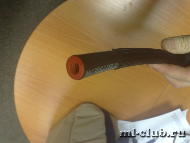

Только что привезли шланг. Вот фотографии:
post-88-0-72710600-1354470623_thumb.jpgpost-88-0-19140000-1354470626_thumb.jpgpost-88-0-96080400-1354470626_thumb.jpgpost-88-0-94038100-1354470627_thumb.jpg
Судя по фото-резиновый армированный шланг.Можно делать вставку и будет бегать ещё столько-же.
