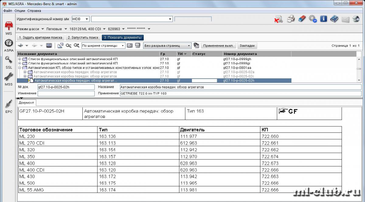

Может кто знает почему на ML400 ставились разные коробки? И в чем их отличия? Спасибо!
post-8100-0-34614000-1353824343_thumb.jp
