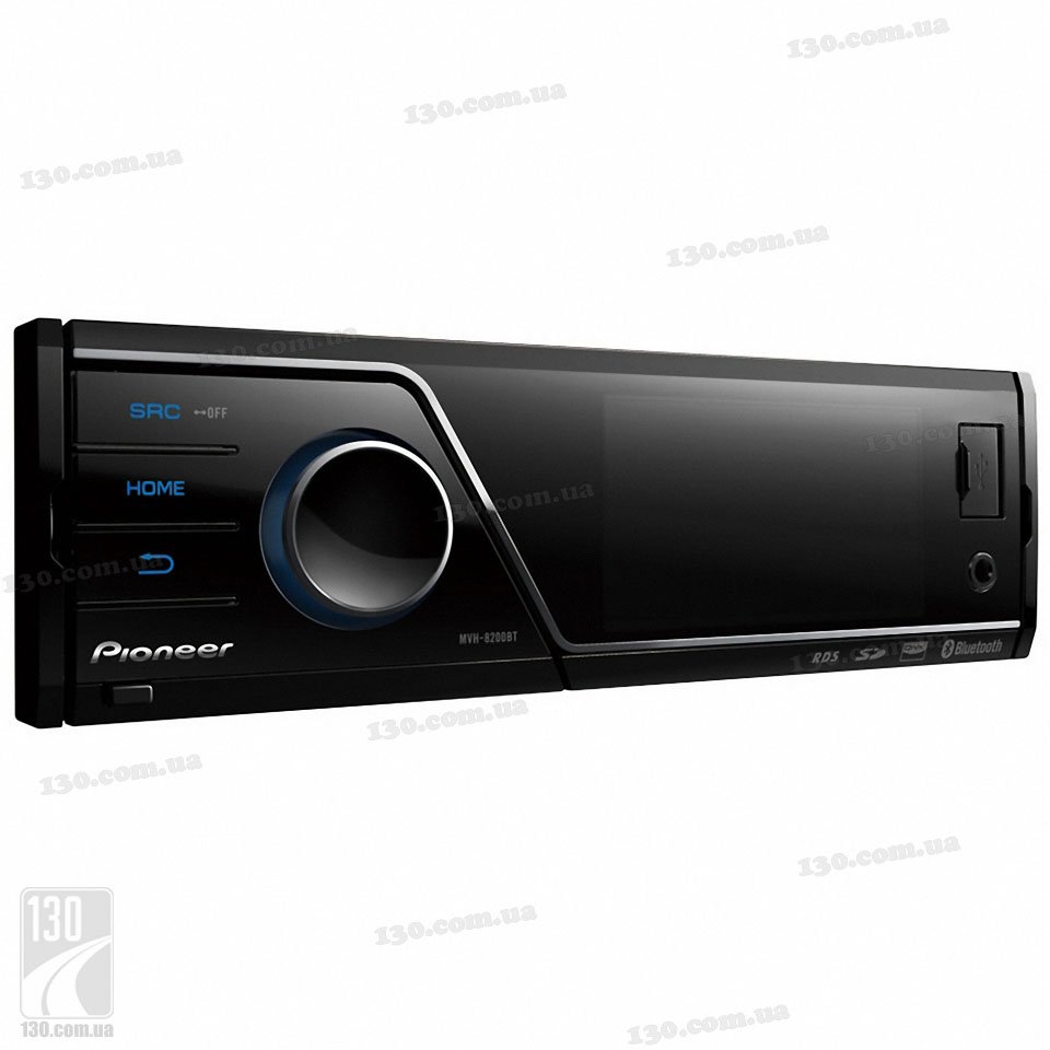

а магнитола вот такой будет
  \ сказал:
эта круто конечно, но я простой навигатор купил, который пробки показывает, а инет у меня копеечный 1,5 рубля за мегабайт.
отличный выбор.
надеюсь, какая цена будет не ясно, но полагаю тыщов 15 как пить дать.
полезная инфа
