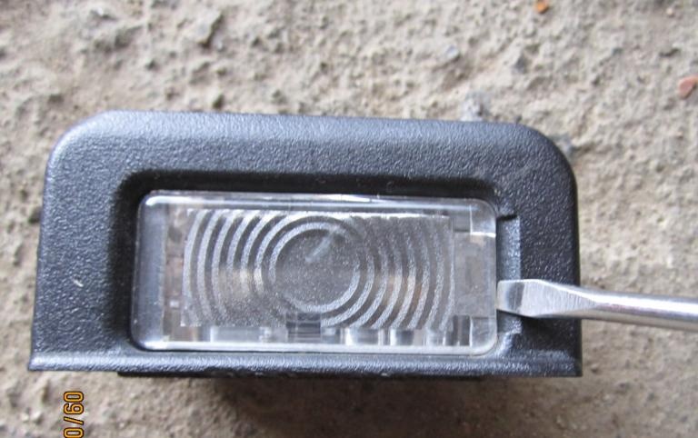

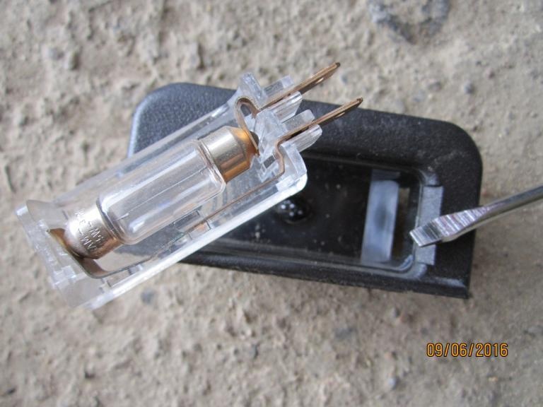

плохо смотрели
в фонарике есть паз-плоской отверткой поддеть и он вылезет(рестайл)
post-16093-0-00174700-1465470554_thumb.j
post-16093-0-73426900-1465470570_thumb.j
Век живи....,век учись.Спасибо,Влад!

@Влад, да я в курсе как он снимается( и стекло и целиком фонарик) :D  просто если снять одно стекло с лампочкой то фишку с проводами все рано не вытянуть через корпус. Да там делов ровно на 2 минуты отстегнуть 4 нижних клипсы отодвинуть карту и снять весь фонарик.

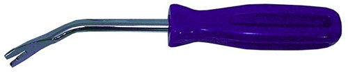

при таком снятии(только снизу) без спец снималки(типа токой post-16093-0-83916000-1465475480_thumb.j)пистонов
есть вероятность их заломать , если с плафона соскочил разъём то можно не снимая карты -снять стекло с лампочкой и пинцетом его вынуть(разъём)
