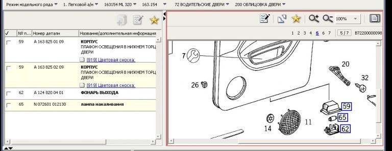

В нижней подсветки двери, под обшивку соскочил разъем (не горит лампа), обшивку обязательно снимать или может кто-то доставал разъем без снятия обшивки ?
  В 08.06.2016 в 12:50, Шарапов сказал:
обязательно - плафон вставляется в обшивку как рельсы. может отогнуть низ только получится.

у меня разъем ушел назад и поэтому лампа не горит
Корпус (из него вылетел под обшивкой разъём, отверстие небольшое в корпусе, не достать разъём, если корпус вытаскивается то достать разъем и вставить в корпус можно будет гораздо легче), позиция № 59 вытаскивается и как ?

@Шарапов, сдергивай обшивку,иначе не выйдет.Плафон вставляется(въезжает) в паз(выборка в обшивке) со стороны дверцы,от железа,изнутри обшивки,как бы,входя в направляющие своими полозьями.Отгибать и т.д.-сломаешь чонить,стопроцентно!
@Шарапов,можно частично низ обшивки снять с пистонов.
