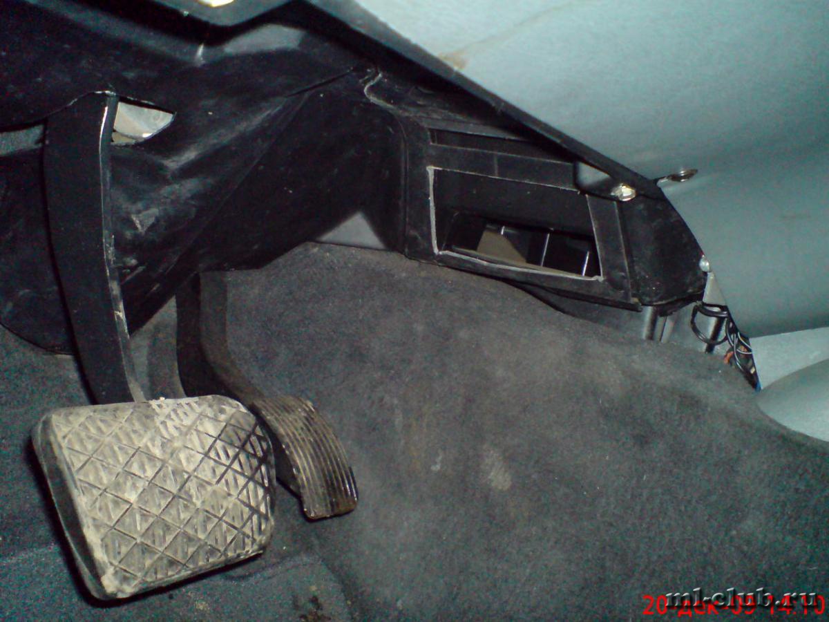

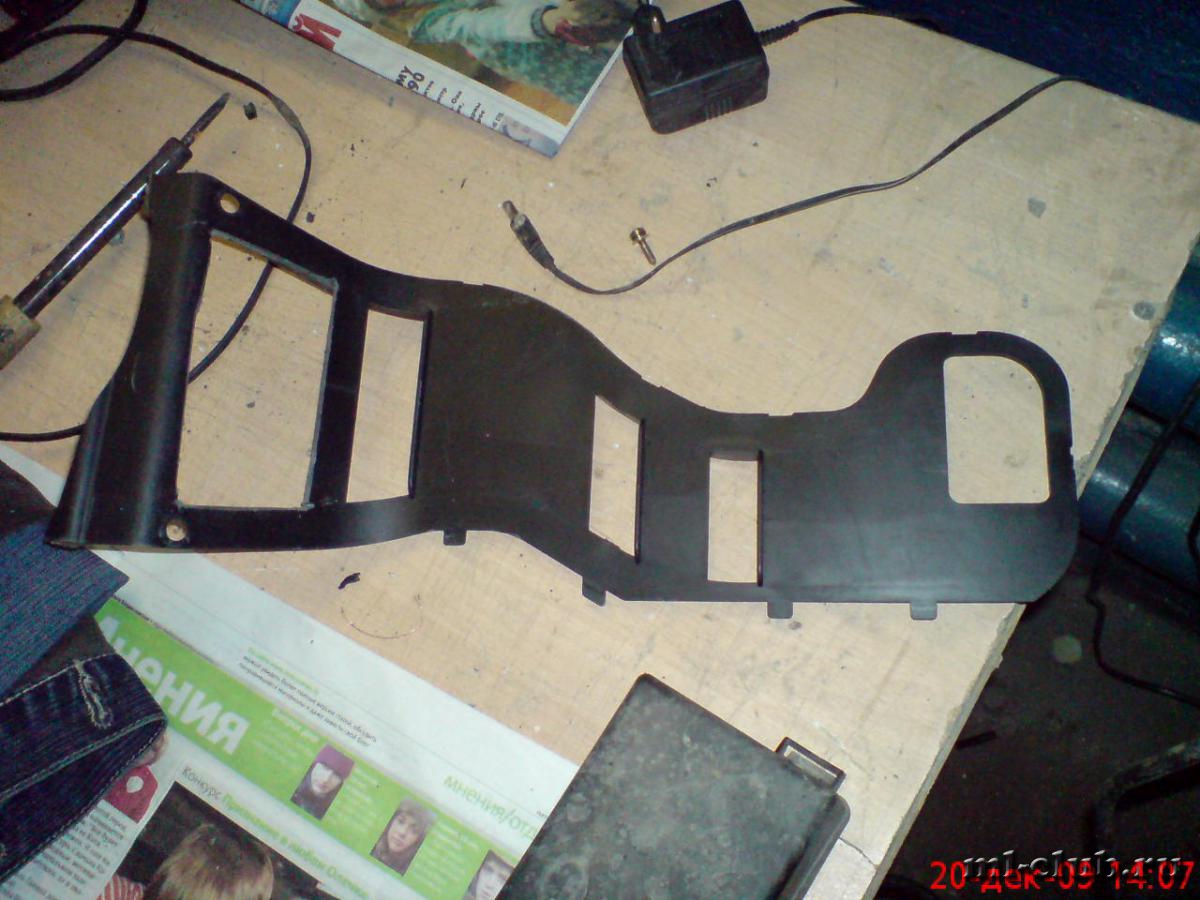

post-4776-0-55796500-1345186515_thumb.jp обещщщаннные фотки доработки...

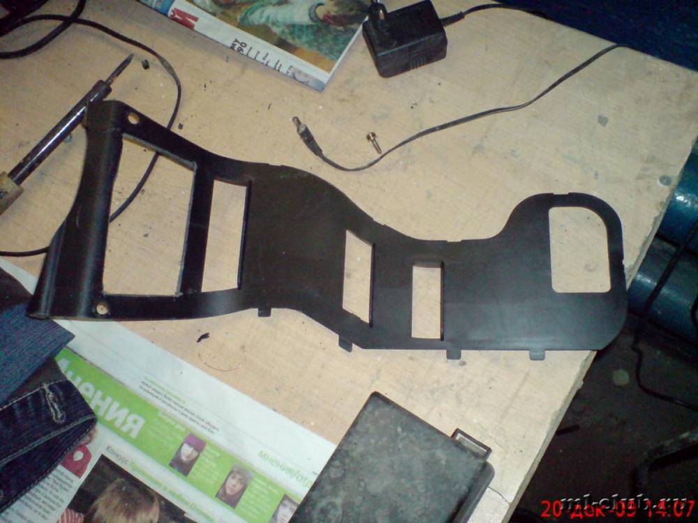

post-4776-0-57553300-1345186514_thumb.jp так выглядит в реале...

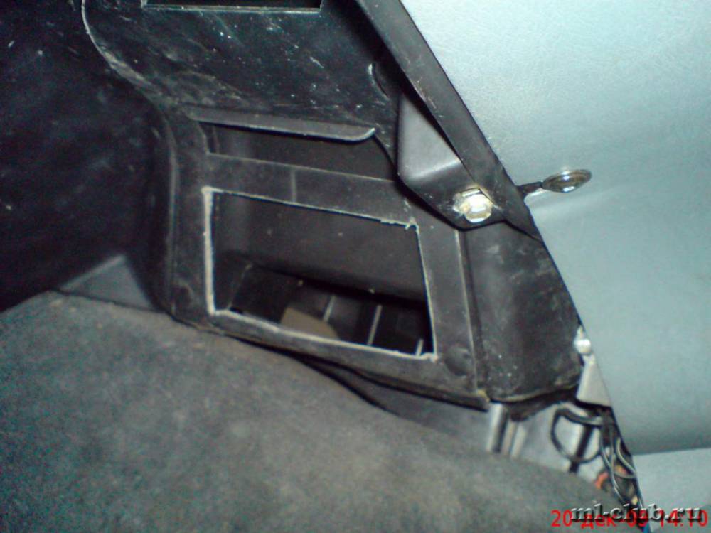

post-4776-0-51207400-1345186516_thumb.jp исчо фота...вот опосля этого в ноги ДУЕТ!!!
делается болгаркой в течении 3-х минут...
  \ сказал:
Главное, что лучше стало, а в божеский вид привести недолго! Рукастый!!!!! icon_smile.gificon_smile.gif

Я закрыл самое дальнее отверстие от входа воздуха(над левой ногой) куском поролона.Теперь ощутимо больше дует именно вниз,ноги мёрзнуть перестали(доказанно трассой).
  \ сказал:
я когда эту хреновину вообще снял, перстал заморачиваться !!!! на улице -25/-29 в машине ЖАРА !!! ногам тепло !!! печку приходится ставить на середину ! А ведь три года мерз!!! и даже дополнительные уплотнители ставил icon_confused.gif

На пассажирах такое усовершенствование никак не сказалось?Ведь воздух поступает больше туда,где меньше сопротивление канала.
ну не знаю...Эстетика...ты машину снизу видел?фу...там всё грязно,ржаво..маслянно...
  \ сказал:
мысль твою понял.....никак не сказалось !!! во всей машине тепло !
да так оно и есть скорей всего...но щас я бы чуть по другому сделал...поменьше отверстие и чуть пластик подзагнул бы,что п вниз дуло по другому(более вниз) хотя и так нормально....
