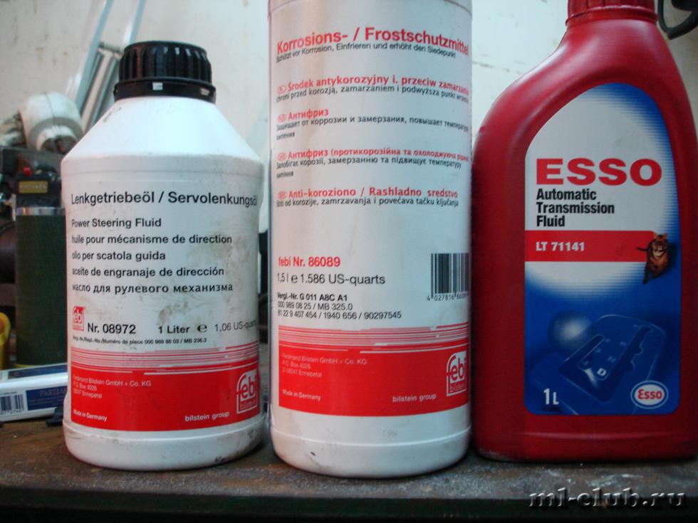

Я себе покупал Феби по 330 р за 1.5 литра концетрата.Допуск 525.0
post-4776-0-77337100-1345398290_thumb.jp
А 000 989 08 25 - точно, что концентрат ? Т.е. чтобы полностью поменять всю систему, достаточно 3 таких заказа, = 4,5 литра и стока же воды icon_smile.gif ??
У меня на замену около 10.5 литров ушло.
Сергей77, ээ, не понял, ты имеешь ввиду объем жидкости? Эт я примерное написал. Самая главная суть вопроса, этот номер является концентратом и его 1:1 разбавлять нужно ? (для наших условий, в москве в частности, до -30 как раз вроде 1:1 ) )
Насчёт концетрат или нет -не в курсе.

Доброе время суток!В продаже встречается,на Exist также-концентрат(желтый,1.5л) Febi (№02374),с ссылкой на оригинальный номер детали MB 000 989 08 25.Стоимость вопроса-в районе 300 руб. за вышеуказанный продукт.

Главное, чтобы допуск от МБ был 325.0 Учим матчасть ТУТ
