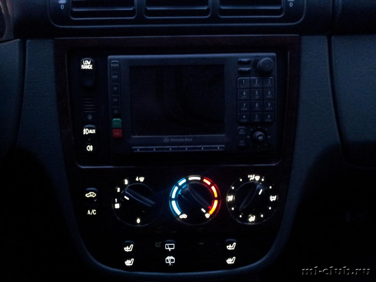

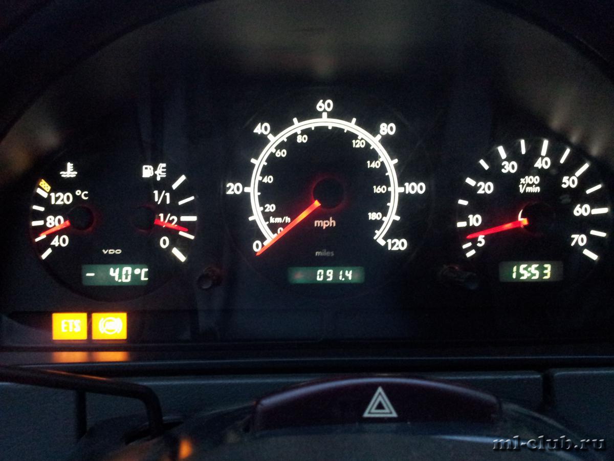

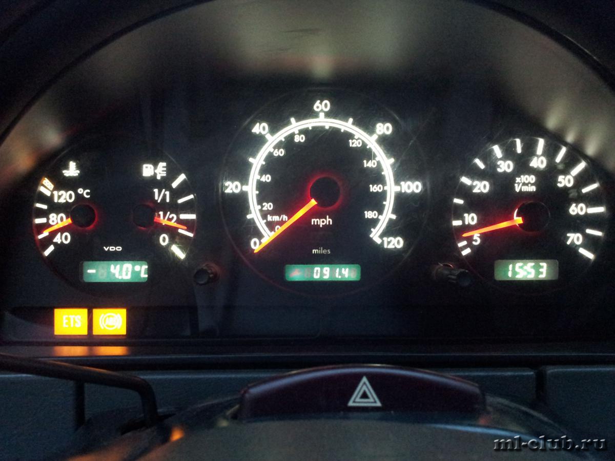

У меня вот что получилось. Чтобы свет был ярко-белым, удалял светофильтры, стрелки подсвечивал красными светодиодами.
На фото яркость приборки по нарастающей от минимума до максимума. Думаю теперь затонировать стекло, аля оптитронная приборка.

  В 04.12.2012 в 18:28, Vitaly сказал:

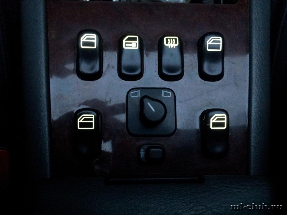

А в кнопки диоды впаивал? А так красиво!
  В 05.12.2012 в 04:48, Pauk730 сказал:
Да, в кнопки впаивал диоды, времени ушло раза в два больше чем на приборку.
Вживую все это смотрится лучше, на фото свет получается размытым.

А в приборке лента или обычные диоды??
И светофильтр как удалили???
я вот все на зеленые диоды хочу перепаять... все руки не доходят :(  :(  а какие диды впаивали? или лентой и не заморачиваться?
АП
в приборку обычно легче наклеить ленту по три диода, а светофильтр просто отпилить в тех местах где будут светодиоды светить

а как в кнопки диоды ставил?
