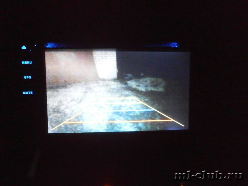

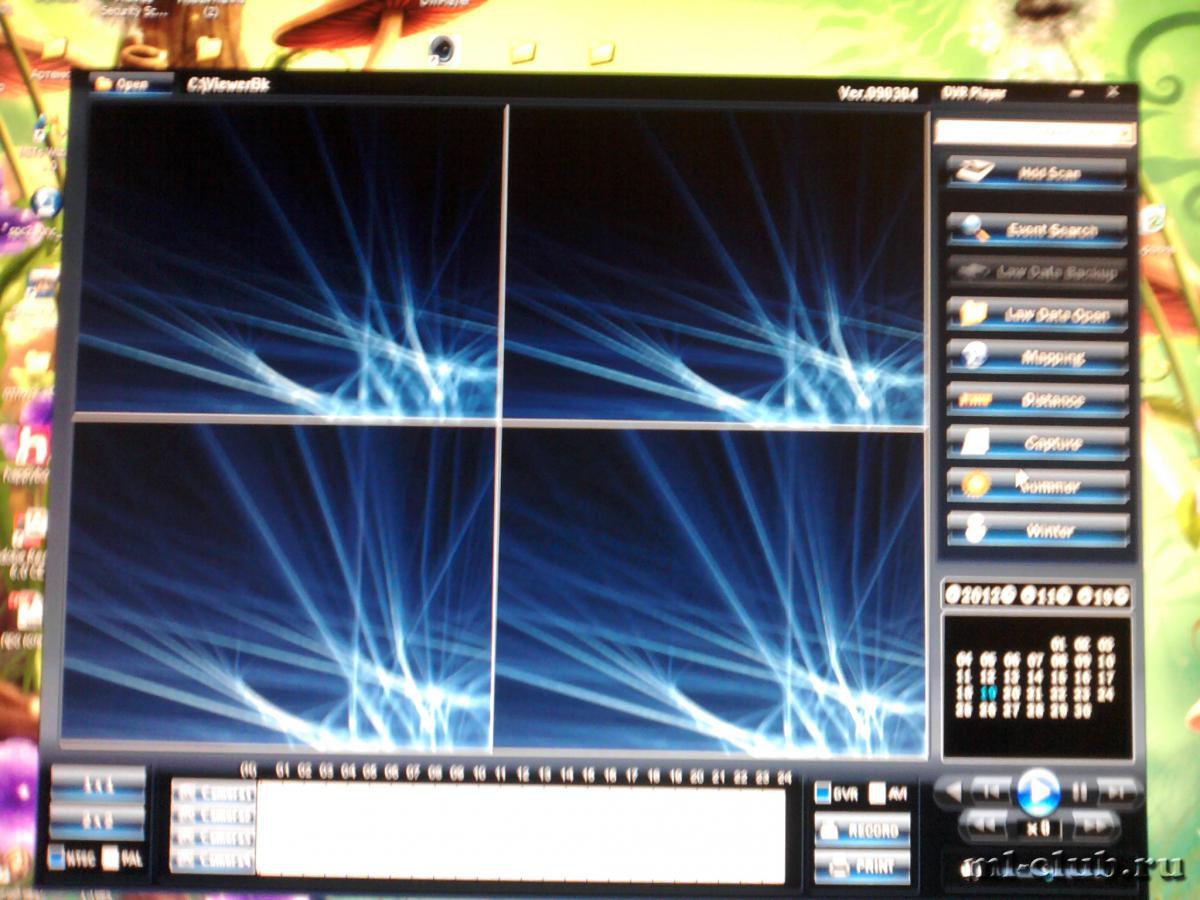

У меня одно время реализовано было постоянная запись с камеры заднего вида на регистратор, так вот при переносе с CompactFlash (память в видеорегистраторе) на компьютер через программу DVR Player программе теряется качество. Выше предоставлено именно копия с компьютера. Вечером стемнеет засниму парковку на телефон, попробую выложить.
была такая идея и регистратор 2х канальный купил, НО камера смотрит вниз, если ее направить вверх, то засветка идет сильная от фар и теряется актуальность как парковочной камеры(( да еще эти полоски... в общем пока отбросил на полку реализацию... камеры разные лежат, есть и CCD сонька - вот она реально снимает в полной темноте, что фары не нужны)))
спрятать за стекло заднее - запаска весь вид портит((( а на улицу выносить - жалко, она не автомобильная...
в Ашке камера CCD сдохла за 3 года((( сейчас белый экран днем и сильная засветка ночью((((((( вот щас думаю замену какую прикупить надо...
инфа к раздумью - китайцы хоть и пишут ватерпроф IP65, но глючить начала после посещения моек((((

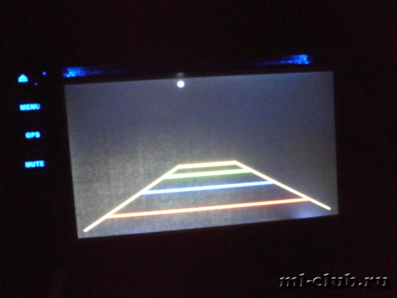

вот картинки в абсолютной темноте гавенной камеры (CMOS). одна где отражаться неоткуда (просто на дороге), вторая при развороте со штатными фонарями. фотик засветил немного.

я вас огорчу - камера не CCD, а просто неплохой CMOS...
Kovax, я не против, даже если она была бы PIPIPU, главное что она выполняет 4 пункта из 5, т.к. пятый - это поворот разметки, соотвтественно повороту кузова машины, а так приходится в боковые зеркала посматривать, чтобы левым или правым углами задними не зацепить :D .
