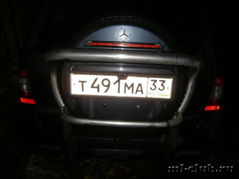

вставлю своих 5 копеек)))
Поскольку кенгурин, то вариантов не много установки - выбрал простейший в плане вмешательства - рамка с камерой.
У меня не работает одна лампочка подсветки и стоит она не реально для нее - решил доработать рамку - приклеил пару светодиодных полосок))
Установка тривиальная - провода по трубе вместе с штатной проводкой. Видео провод по потолку, питание с заднего левого фонаря. Провод вкл. на мафон взял с консоли.
Выглядит так (вспышка включена - на улице уже темно.
post-7216-0-62986800-1350905896_thumb.jp post-7216-0-12646900-1350905906_thumb.jp
Даже без вспышки засветка - реально светит мягче и тусклее - номер не засвечивается.
post-7216-0-51915600-1350905914_thumb.jp
