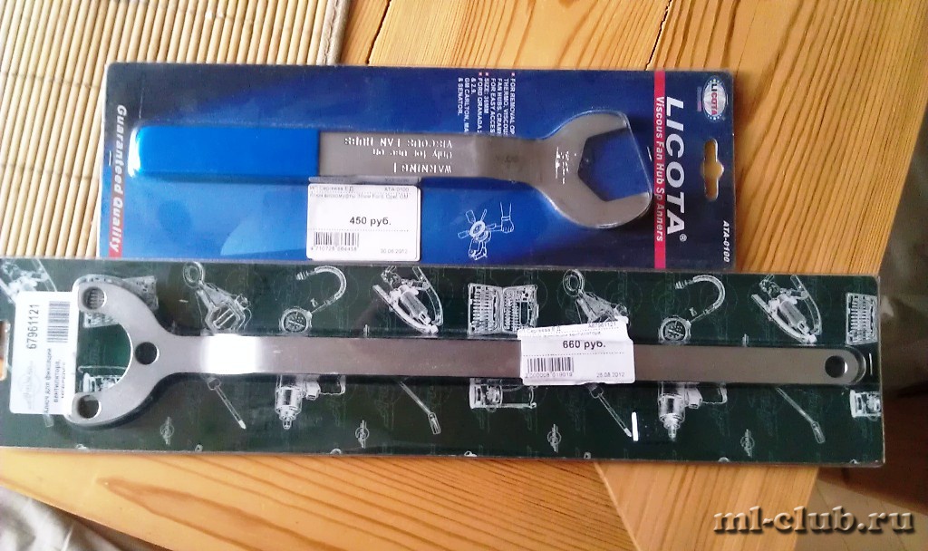

Ну вот и я почитав форум решил занятся термомуфтой, т.к. газетный тест она не прошла. Попытки соорудить съемник в домашних условиях(гаража нет, а ехать к знакомым на другой конец города где еще остались гаражи, чтоб сдернуть одну муфту думаю нецелесобразно) нарисовав его в КОМПАСЕ, и найдя дома металическую пластину приступил к выпиливанию но метал оказался тонким порвал при первой попытке. Засев за комп приступил к поиску съемника. Мерсовский родной стоит мама не горюй, аналоги нашел за 1,5т.руб. все равно дорого. Нахожу вот этот сайтhttp://www.piterinst...p/UID_3645.html, только моего 112 мотора в описании там нет, но ключ очень похож и ценик приемлен. Поехал в магазин, примерил по месту подошел как родной, до кучи еще купил ключ на 36 для снятия муфт

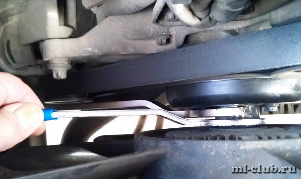

post-5175-0-93779000-1345958415_thumb.jp. Попытки на балконе болгаркой сточить обычный ключ на 36 в течение часа, не достигнув нужной толщины бросил попытки, соседей стало жалко. В итоге уперев съемник в нижний лонжерон

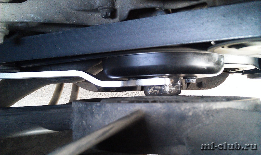

post-5175-0-59897400-1345958752_thumb.jp сдернул за пять минут

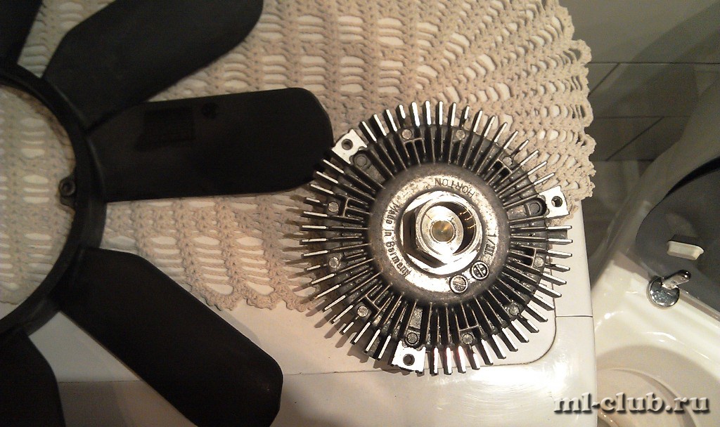

post-5175-0-91284900-1345958784_thumb.jp, после двух дней попыток. Принес домой отмыл стал как новый

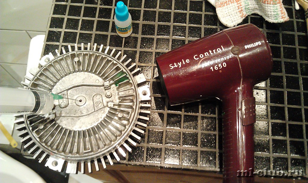

post-5175-0-79909600-1345958903_thumb.jp. Масло ПМС-100 20мл. и ПМС-200 20мл. было купленно заранее в итоге имеем ПМС-150 40мл. как рекомендовал ЯН(Бибиян). И кстати идея с феном, пошла на ура. Был конфискован фен жены и примерно пять циклов нагрева и ожлаждения вискомуфты поглатили все 40мл. масла, с иглой у меня не получилиось, наверно иглы были тонкие.

Результатом очень доволен, тем-ра выше 90гр. не поднимается сколько не тошни по пробкам :014: , правда есть и другая сторона медали машинка стала дольше греться :rolleyes: .
Выше 90? У меня выше 83 примерно даже ни ни.
При не работающей муфте у меня где то около 90 было.
Ну не знаю, у меня новый термостат, новая муфта, относительно новая помпа, исправная доппомпа, и температура в пробках, ок 90-92 потом, снижается, по трассе да, ок 83-85.
у меня тоже как у Миши, все новое стоит и температура около 85 в движении.
нормально всё!!!!
