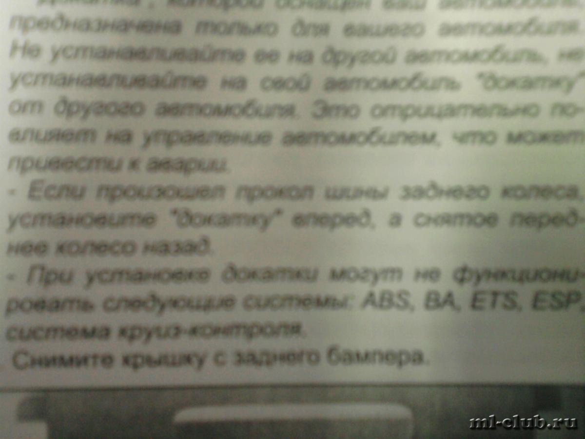

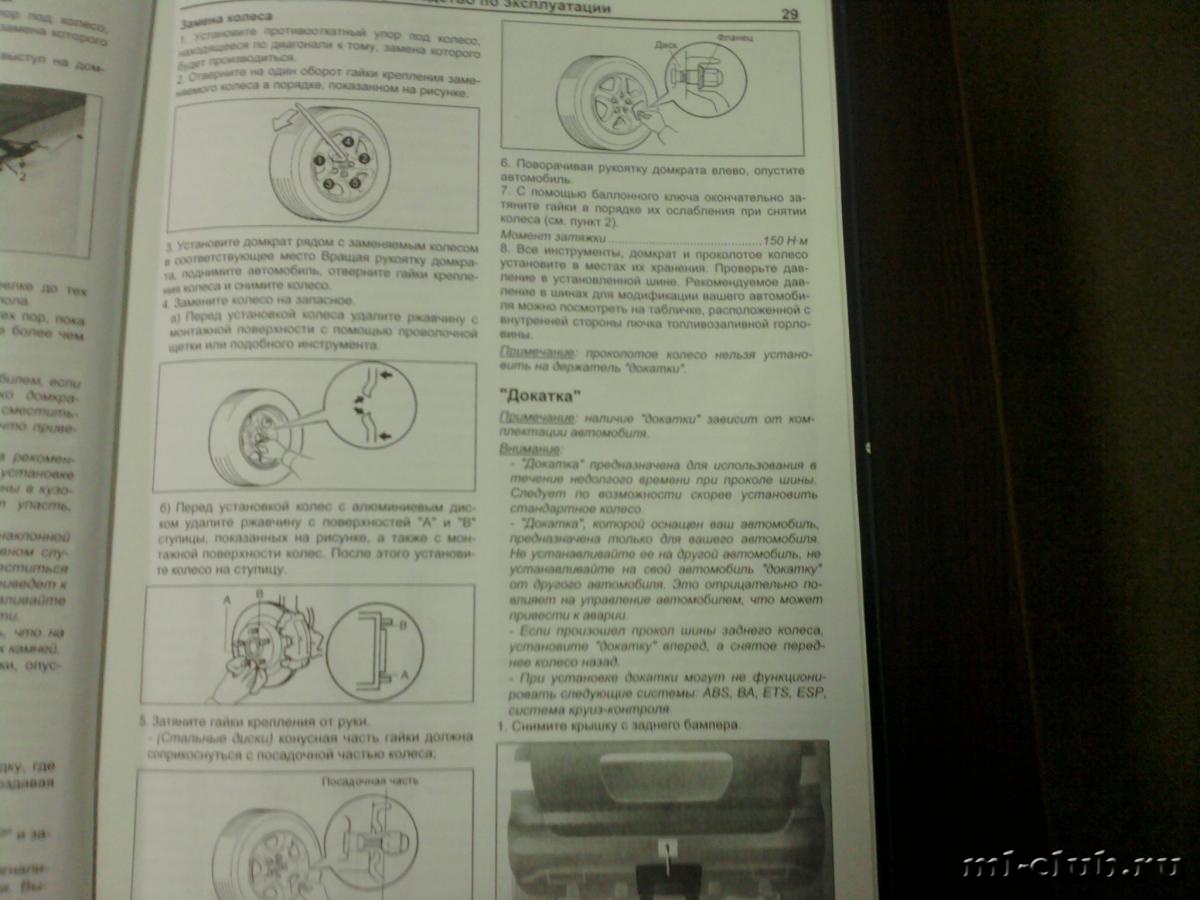

Первое, что я хотел поправить, так это, то что у Володи ошибочка :"Господа...наверняка кто то не знает о том что ДОКАТКУ можно ставить только НАЗАД!!! ", , т.к. докатку наоборот написано надо ставить вперед (Майя я так понял заметила это), притом, что он на днях сам мне про это сказал и показал в книге :lol:
Второе, фото снизу.

Первое, что я хотел поправить, так это, то что у Володи ошибочка :"Господа...наверняка кто то не знает о том что ДОКАТКУ можно ставить только НАЗАД!!! ", , т.к. докатку наоборот написано надо ставить вперед (Майя я так понял заметила это), притом, что он на днях сам мне про это сказал и показал в книге icon_lol.gif .
Второе, фото снизу.
"Умная книжка" - это "ни о чем". Там что угодно может быть написано. Это не документ компании-производителя, а свободное сочинение автора/соавторов по теме "Ремонт и эксплуатация такого-то автомобиля". У меня была такая книжка по Pajero. Там такие перлы встречались - ржал весь сервис. Скорее всего, просто кусками из другой книжки копировалорсь. С тех пор я таких "умных книжек" избегаю. Предпочитаю оригинальную литературу/софт фирмы-производителя". Там у тебя на первой фотографии русское "Руководство по эксплуатации". Найди это там. Если нет - то "в сад" такие советы...
Hare, а я не притендую на истина. Во вторых интересно, топикатеру, который создавал эту тему в 2009 г. больше относится твои слова, что-то раньше ты не отвечал, хотя бы также. В третьих я привел цитату из книги и даже фото скинил, что бы убедились что это не бред взятый из ниоткуда. В четвертых с чего ты решил, что твои заключения намного важней или покрайне мере авторитетней выдержки из книги (или я ошибаюся у тебя в редакции сумашедшее количество экземпляров книг по ТО и обслуживанию, хотябы русской версии). ????????????????????????????????????

Книжка действительно веселая. Ошибок в ней хватает. Поэтому засунул ее подальше, хрен его знает - момент затяжки болтов правильно там написан или нет (это так, к примеру). Но вожу ее с собой и выручила один раз. Где находится домкрат и запаска я узнал только когда проколол колесо на загородной трассе. Так вот нашел все это благодаря именно этой книжке. Залез сейчас в машину, отряхнул ее от пыли и в Главе 1 "Текущий уход и обслуживание" раздел 27 - написано - при повреждении ..... на место вышедщей из строя колесной сборки уст-ся запасное колесо облегченной конструкции. Книжка у меня 2004 г. издательство Арус. Сфотографировать можно, но нет под рукой кабеля к телефону - на комп не сбросить.

1. В 2009-м тему не видел. Увидел только вчера.
2. Покажи мне, где я писал, что это [цитата] "бред взятый из ниоткуда". Про фото из книги я понял, но просил фото из оригинальной инструкции, тем более, она у тебя на русском.
3. Покажи мне, где я писал, что [цитата] "мои заключения намного важней или по крайней мере авторитетней"? Я писал только про оригинальный мануал и личный опыт с аналогичной книжкой по другой машине.
4. Я тебя чем-то обидел? По-моему, никаких претензий лично к тебе у меня не было. Еще раз повторю, что я просто просил (и не только у тебя, а у кого угодно) цитату из оригинальной документации (любой), а не из каких-то книжек с рынка (см. мой опыт с такой книжкой выше). Если нет - позволь мне писать, что и где хочу. Думаю, многие здесь согласятся, что я очень редко пишу "просто так", как ты выразился...

Именно это я и пытаюсь выяснить. Но думаю, все согласятся, что всерьез можно воспринимать только информацию из первоисточников - оригинальной документации, а не из книжек с развала. Информация, на мой взгляд, очень важная, тем более, если цена ошибки (по словам Вовки) - раздатка. Пока единственным объяснением нежелательности (недопустимости) установки докатки назад я вижу возможность, что болты могут задевать тросы стояночого тормоза, поскольку стальной диск докатки может быть несколько тоньше штатного литого. Кроме того, во всех инструкциях имеется оговорка, что из-за возможных различий в размерах штатных колес и докатки могут возникнуть проблемы с различными электронными системами, использующими данные с датчиков скорости вращения колес. Но речь только о проблемах в то время, пока будет установлена докатка. Достоверной информации о возможности повреждения раздатки, или хотя бы прямого указания на установку докатки только вперед/назад пока никто не предоставил...
