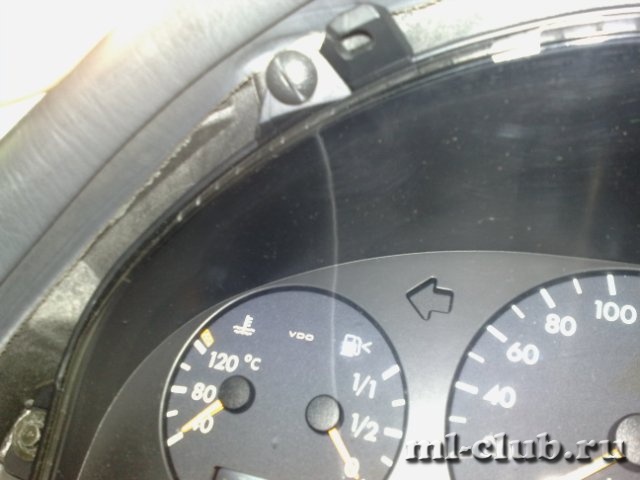

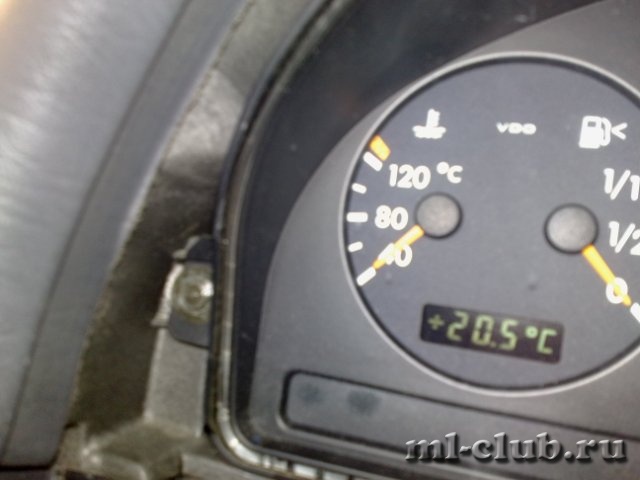

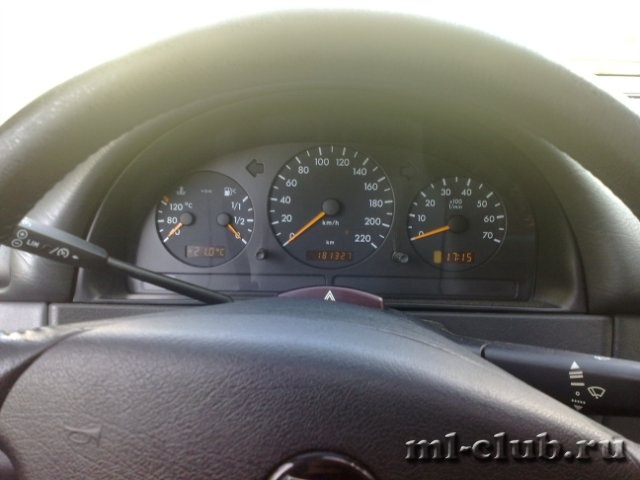

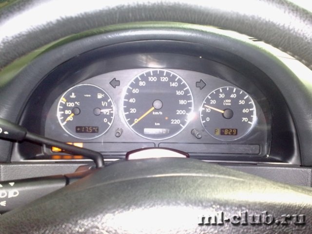

Приборка до снятия

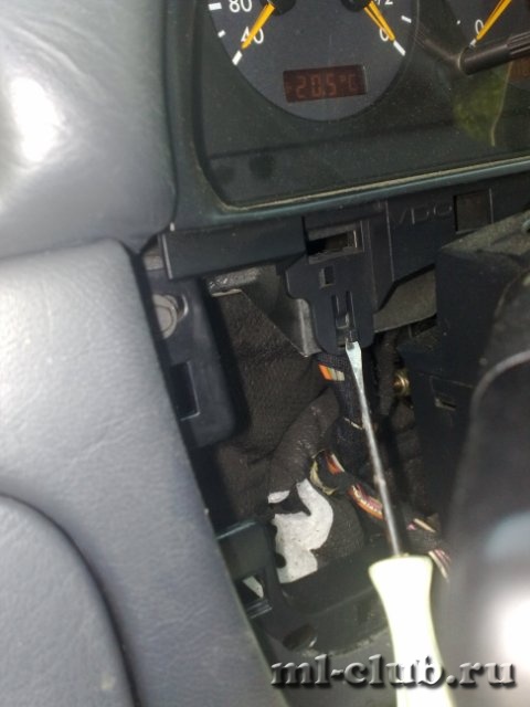

1. Подгибаем отверткой верхний кожух.

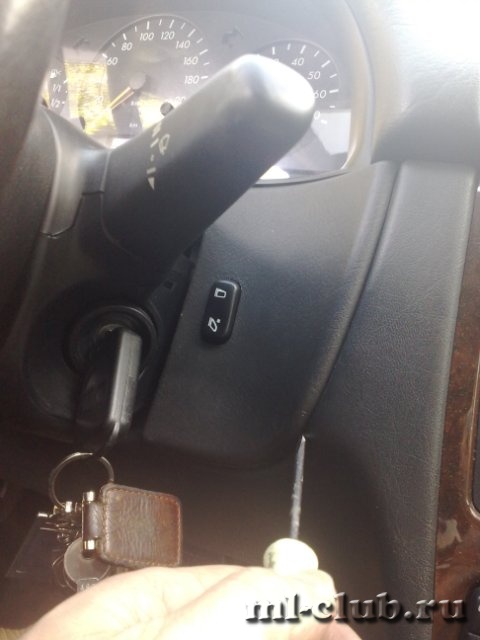

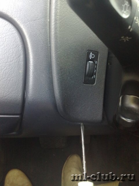

2. Подгибаем отверткой нижний правый кожух.

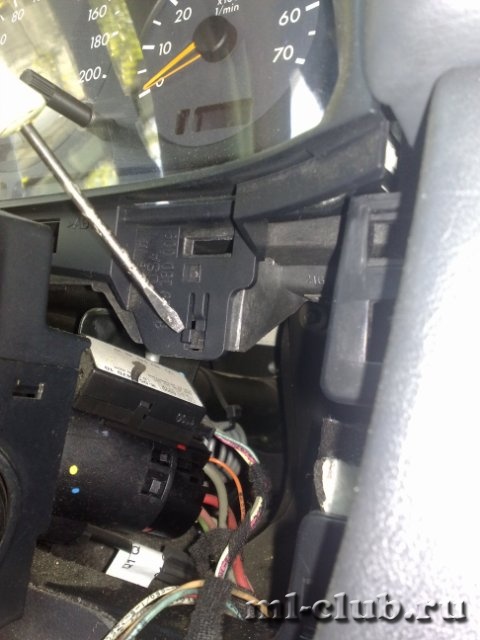

3. Подгибаем отверткой нижний левый кожух.
4. Отстегивает провода и снимаем их полностью

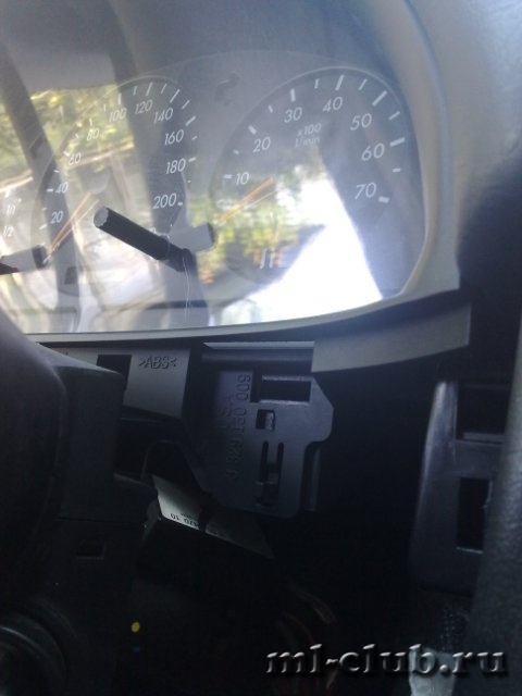

5. Смотрим на черный кожух, на нём сделана черная шишечка, за которую надо взяться - потянуть на себя и надавить вниз.
6. Черный пластиковый кожух спокойно снимается

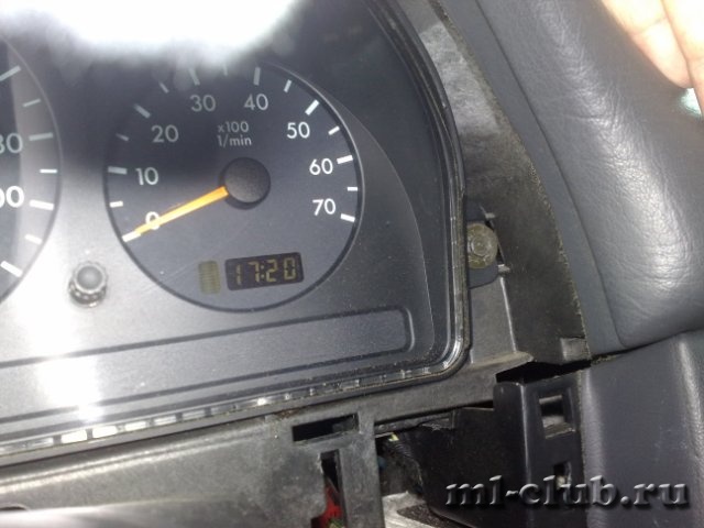

7. Берем накидной ключ на 7 и отворачиваем 2 болта с двух сторон

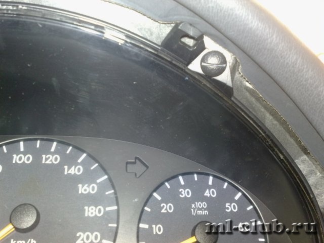

8. Берем минусовую отвертку и откручиваем пластиковый саморез с 2 сторон сверху приборки

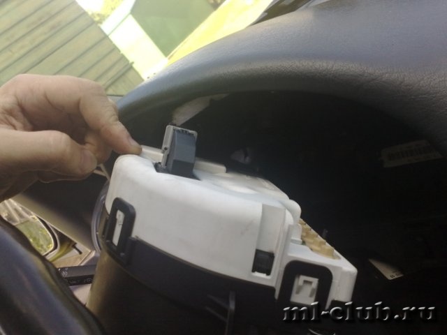

9. Вынимаем приборку и снимаем шлейф
10. Вот сама приборка
