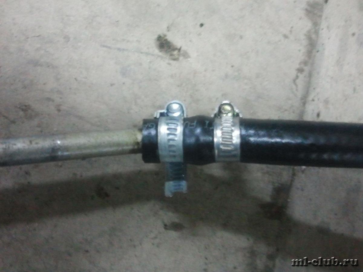

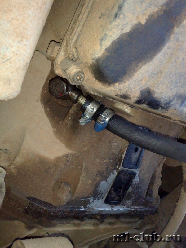

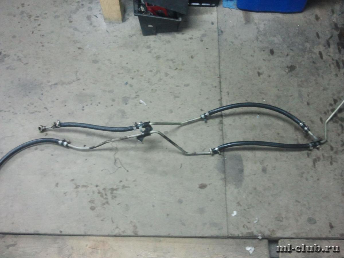

Ну вот изваял вчера новенькие шланги охлаждения АКПП. В этот раз взял шланги фирмы GATES для гидравлики диаметр 10мм. Силовые хомуты на этот шланг не подошли...т.к. кондиционерный Галакси толще.Постаил по 2 ЧЕРВЯЧНЫХ нерж.хомута на сторону.

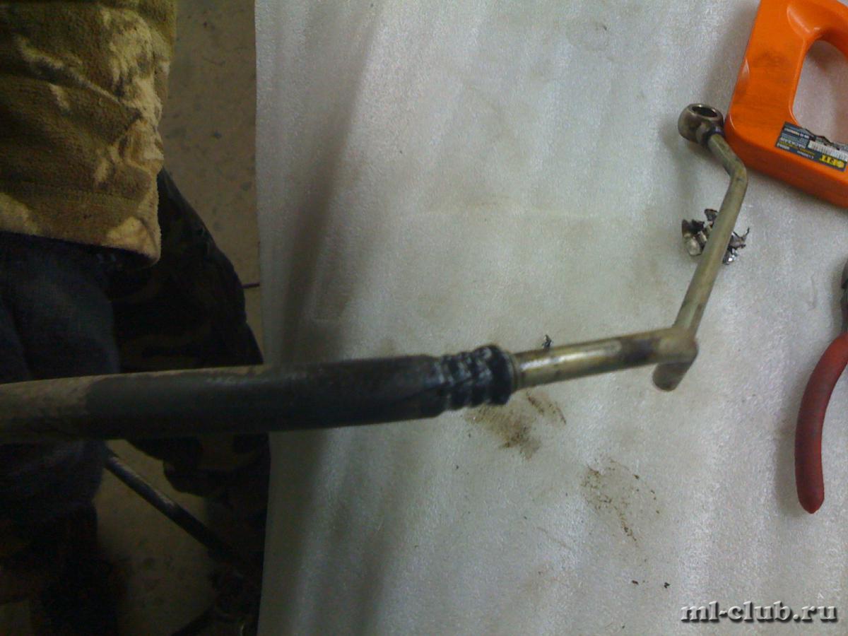

Есть тонкость которую мало кто проделывал при переделке. Када снимается гальцовка на трубке остаётся буртик,..так вот шланг лучше натянуть аж за буртик и хомутами жать по обе стороны от буртика.
Вот немного фоток результата,..как разламывал гальцовку фотки у Тёмы,...думаю выложит!!!
