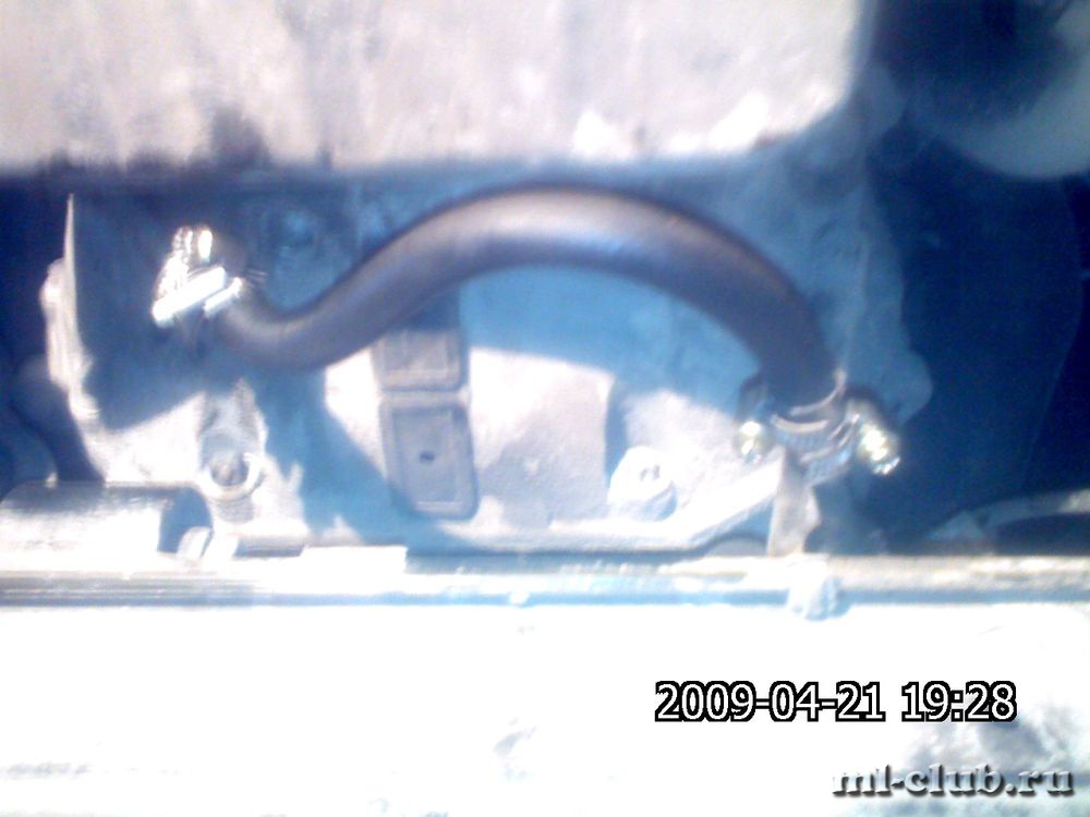

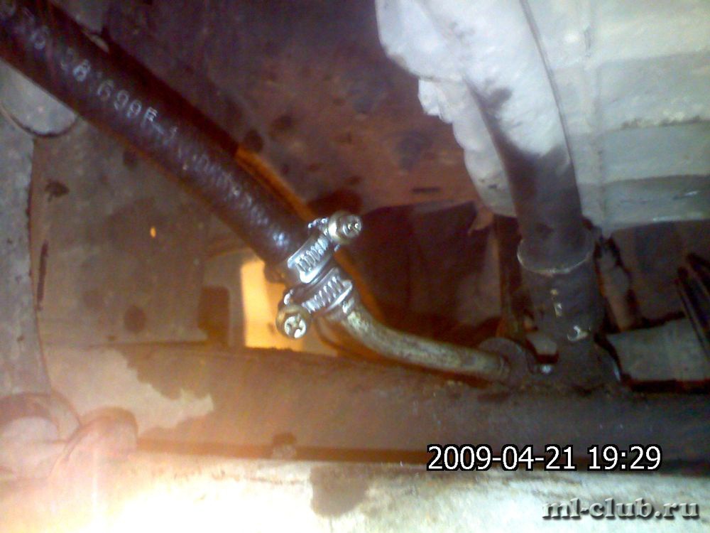

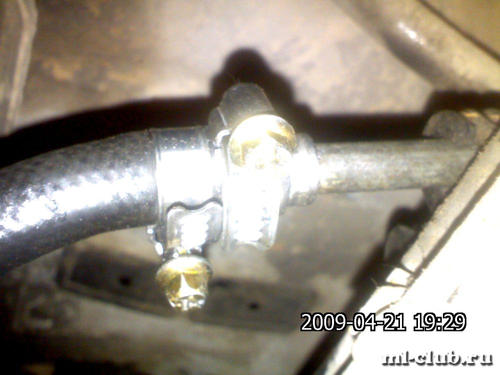

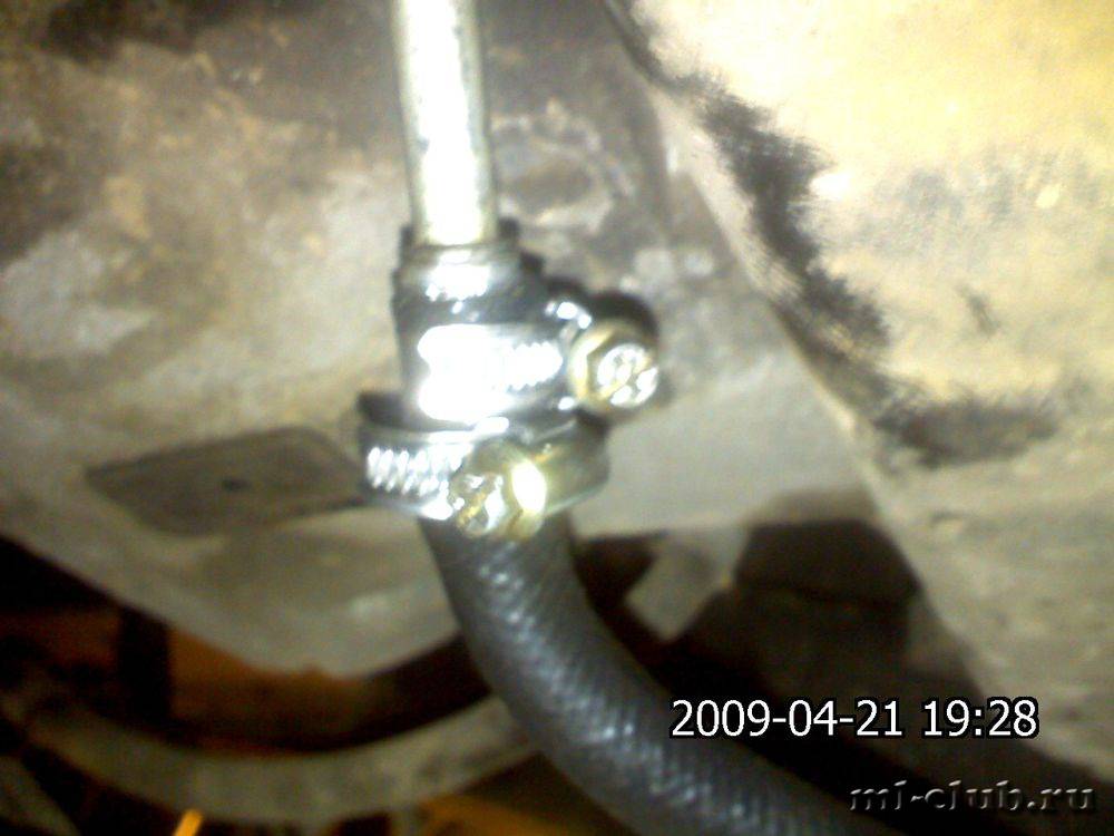

Как то тема поднималась.Я сегодня воплотил на своей машинке.Вот что получилось.
Переделал пока одну линию.
Цена вопроса.....40 рублей-8 хомутиков и 30 минут работы.
Покупать новый 6000 рублей пара.По одному не продаются.
А выдержит ли?
Насколько я знаю, там же давление есть.
Только вот какое?

это охолождение коробки? мне то же скоро менять;)

Серьёзного давления там небудет.по скольку бачёк радиатора полиэтилен и сравнительно тонкий.

По логике раз радиатор АКПП и радиатор охлаждения мотора моноблоком сделан,значит давление в системе охл. АКПП такое же как и в моторе.В мотре 1,5-2,0 давление.Значит и в АКПП тоже самое.Такое соединение как я сделал выдерживат до 6 атм.так что с запасом!!!!!;)
Клапан в пробке расширительного бачка открывается при 1.4 атм
Да делали уже так люди...норм ездит...если шланги норм без трещин то нормал все работает,40 руб лучше чем 6000...по любому....Мурзик умница...

Извините, но это больше похоже на бред! Если потечет масло из акпп, то накроется коробка а ремонт под 100тыс руб обойдется. Если решил сэкономить то не таким способом. Если потек шланг, то бюджетный способ перегальцовка, лично я так и сделал, цена вопроса 1000р, и получается как заводской. Может есть где и дешевле. Дело в том что при замене шлангов нужно быть очень аккуратным при откруч его от радиатора а именно где крепится нижний шланг к радиатору. Там после резьбы есть специальный штуцер который при частой замене просто ломается и шланг закручивается но не упирается плотно. А с хомутами это очень опасно, можно на чем-нибудь другом экономить но не на коробке.
КаZантип!!!Почему бред???какая разница чем достигается герметичность соединения хомутами иль вальцовкой??? Время покажет...так уже делали люди...и ездят слава богу...да и масло за секунду не вылетит...начнет капать (если начнет!) на стоянке останутся следы по любому... Смотрите после стоянки на место под мотором??? 1.gif)) я вот всегда смотрю например...и заодно не появилось ли за ночь новыХХХ царапин...ОЧЕНЬ советую...машинки то не новые...

Уважаемый,дело в том,что то, что ты описал может произойти если РУКИ из Ж...ПЫ ростут!!!!Прошу пращения за прямоту.А если к решению любого вопроса подойти со знанием дела и имении некоторых навыков, то всё будет окейно.К стати про нижний шланг и откручивание штуцера от радиатора:при замене цанг на хомуты открутить его прийдётся тока один раз,чтоб цангу и старый шланг снять,а последующие разы при протечке шланга,его можно менять не откручивая штуцер,а просто открутив хомутики прямо на месте.
