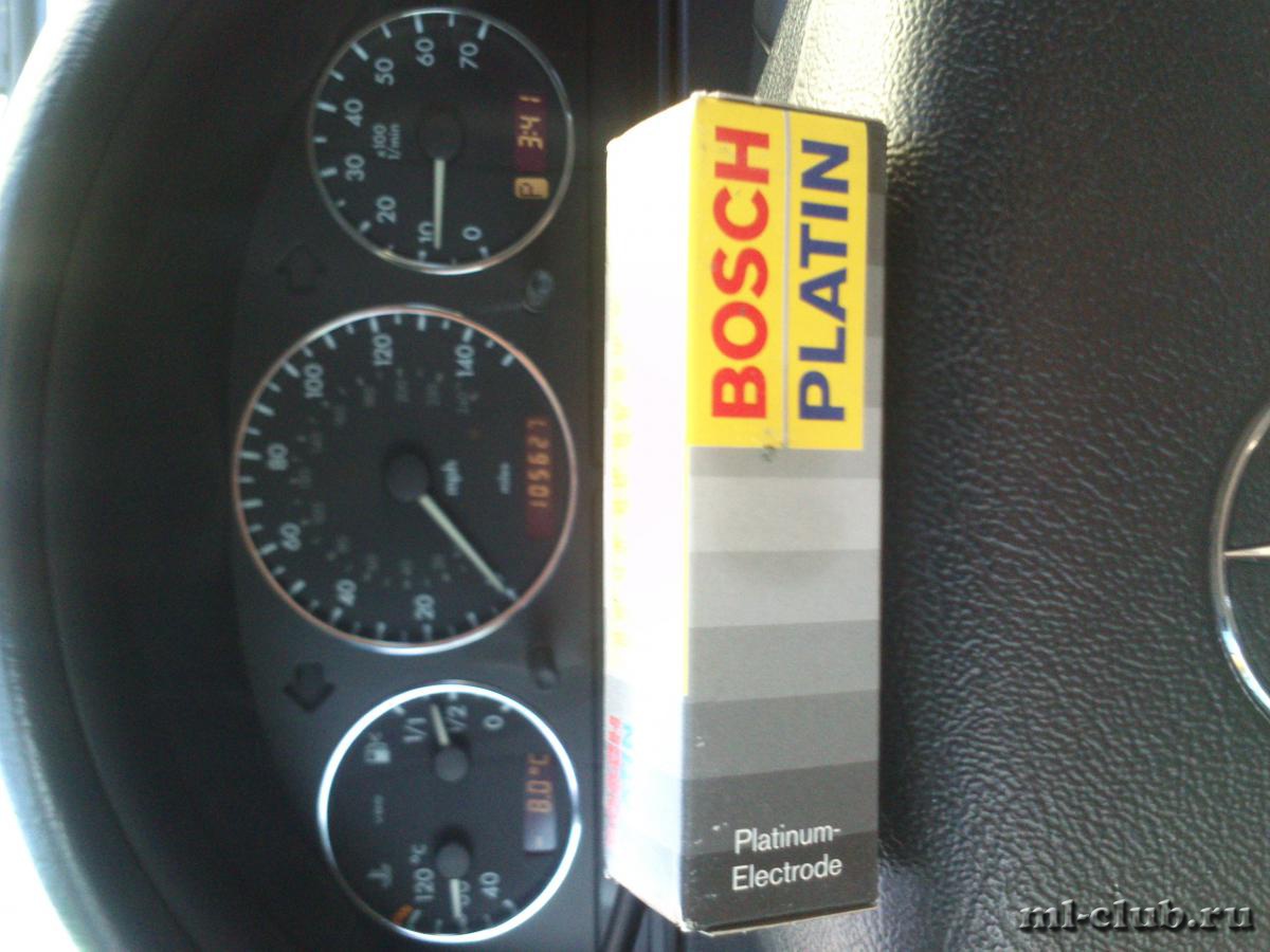

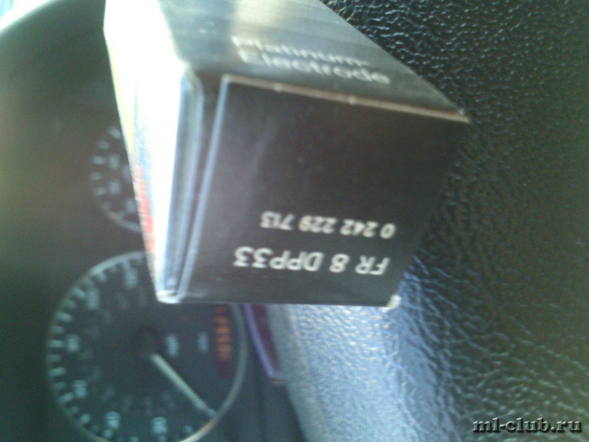

добрый день одноклубники!
купил свечи Bosh пластина 0 242 229 713
подойдут они на мой двигатель? сколько проходят?

экзист по твоиму вину выдает в том числе и эти свечи, только можно наверное было и подешевле купить, сколько проходят это каждый сам решает, во всяком случае до первых пропусков зажигания, если все остальные факторы пропусков будут исключены :)
У меня и не платиновые тысяч по 50 выхаживали...
