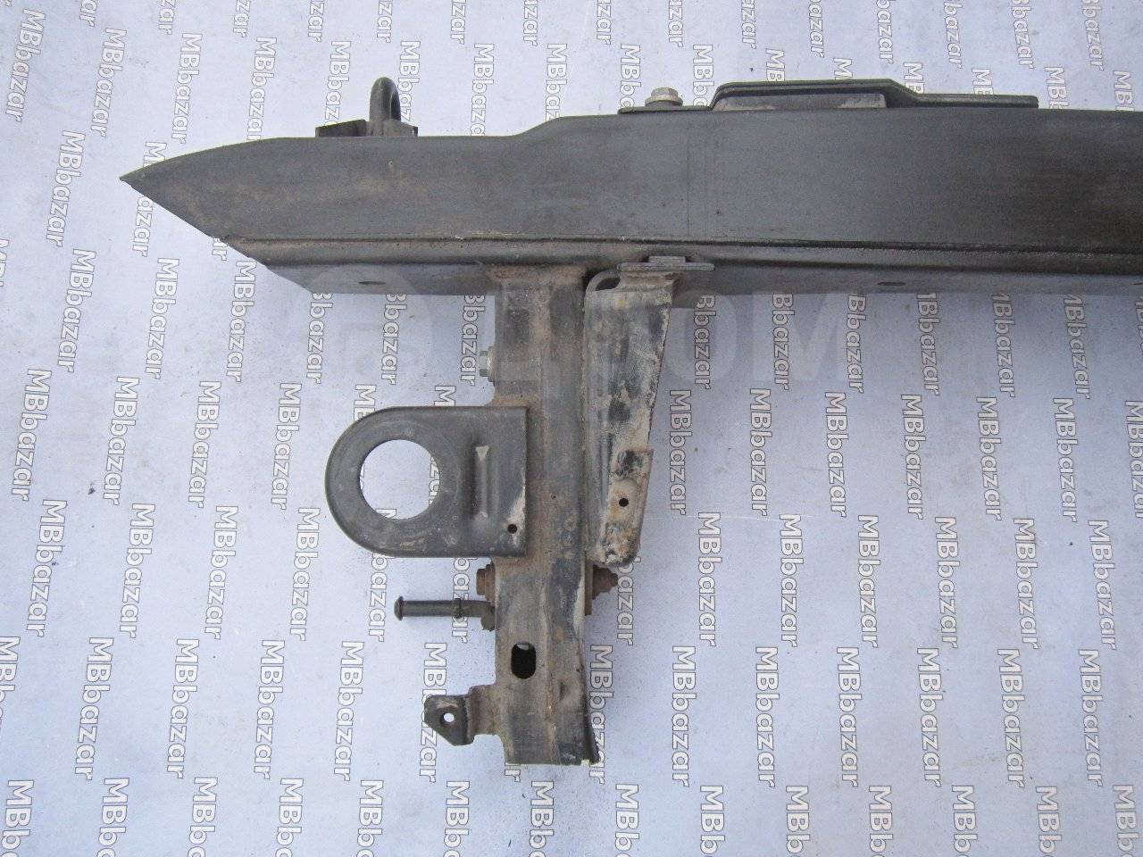

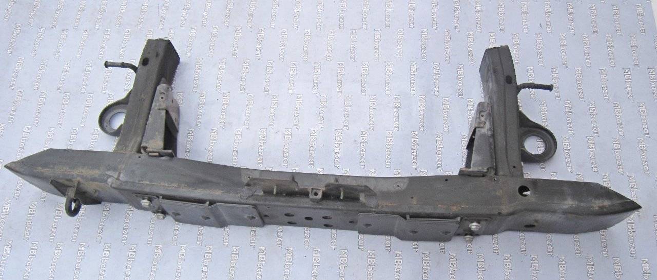

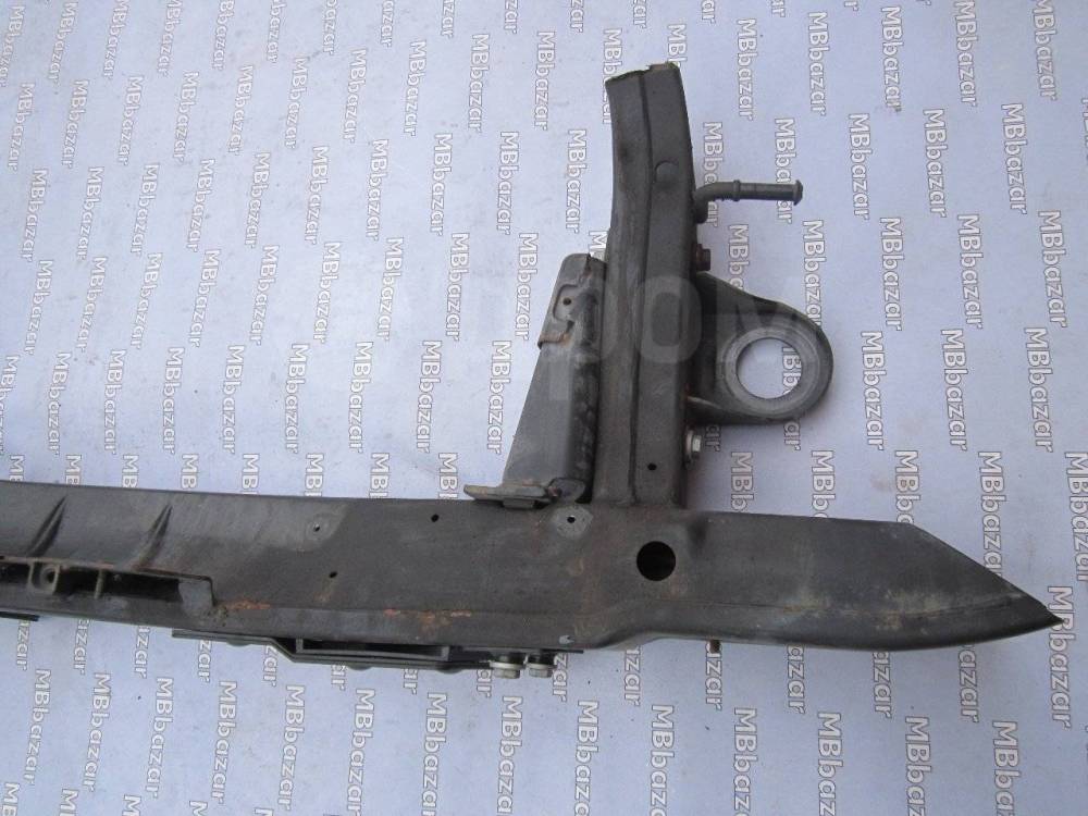

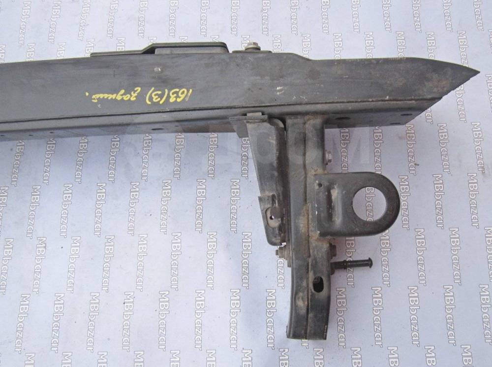

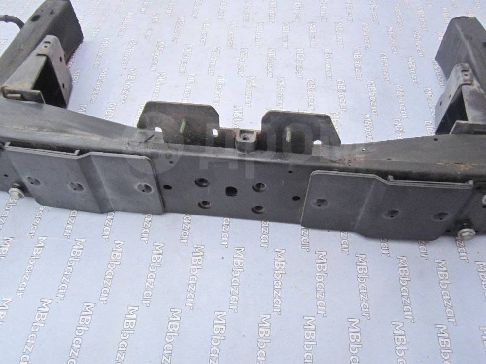

Anton050 ответил Kuzbass_nvkz тема в САЛОН И ВНУТРЕННЯЯ ОТДЕЛКА

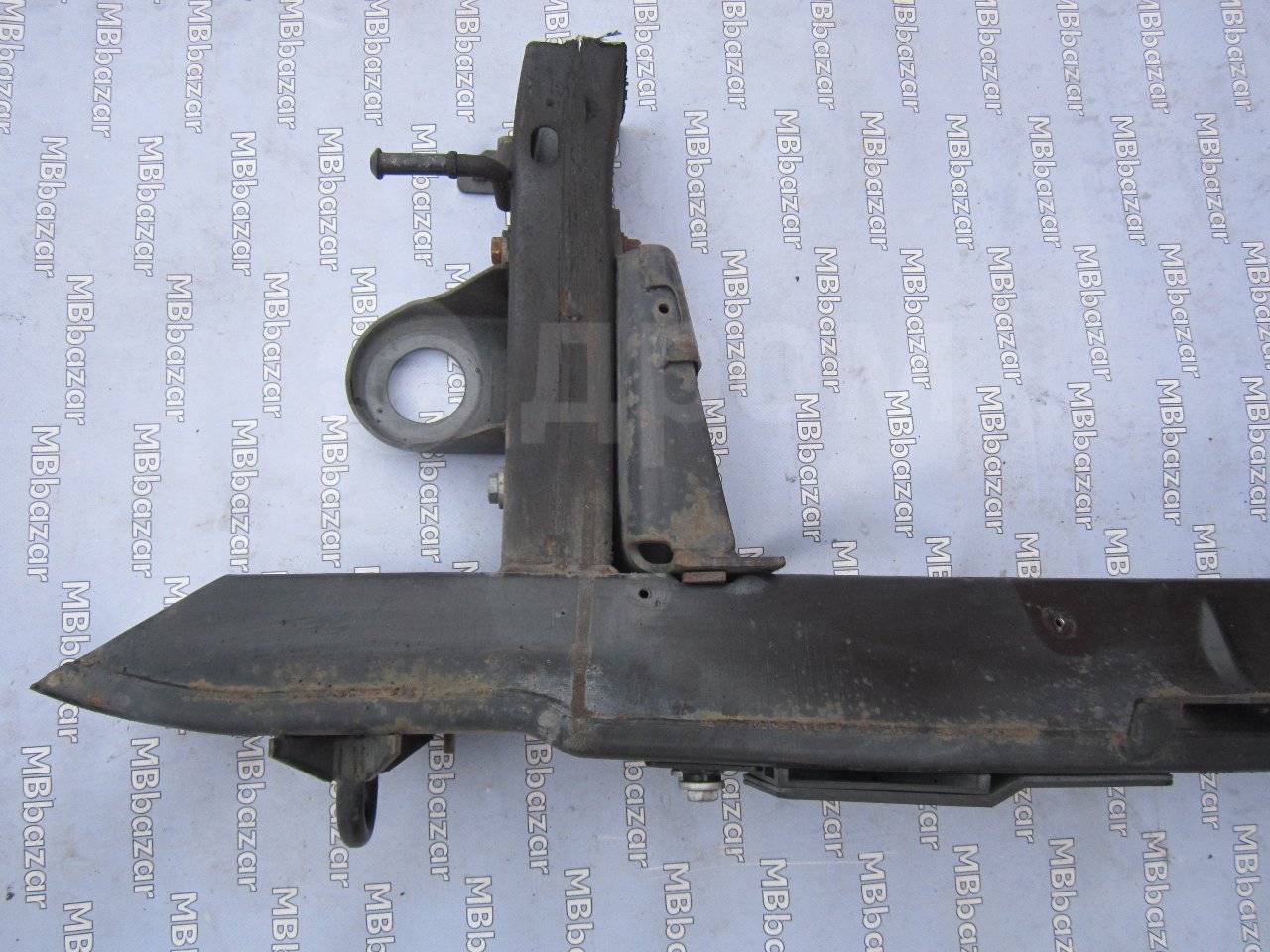

Это усилители фаркопа, без них прицеп вешать запрещено-рама по швам расходится. -
Игорь Привет. Да моего размера там не продают. 275 60 20
Георгий. присоединился к сообществу
Ищу крепление запаски в багажник. W163
big_andre ответил Kuzbass_nvkz тема в САЛОН И ВНУТРЕННЯЯ ОТДЕЛКА
про печатки и как раньше- не буду комментировать. про усилитель, точнее усилители, их два, они усиливают вертикальные швы задней поперечной балки. Впрочем, может это для фаркопа (хотя в памяти сидит инфа, что калитка и ответная часть замка крепится с наружной стороны балки бампера на те же болты, что и эти кронштейны, т.е. насквозь, эти болты видно с краев на последней картинке), т.к. у меня была установлена и калитка и фаркоп. картинки взяты из интернета, не мои фото. -
Спасибо за картинки, буду изучать!

Ну, что касаемо "Багажником вообще перестанете пользоваться" - решительно не согласен. Поставил себе калитку, в карман водительской двери кинул перчатки (на случай, если калитка окажется грязной) и пользуюсь багажником как и раньше. Нисколько не меньше... Сложности в поиске рабочей комплектной калитки - ну так это решаемо, была бы цель и желание. У меня они были... А вот если не секрет, что такое "УСИЛИТЕЛЬ РАМЫ, ЧТОБЫ СНЯТЬ НАГРУЗКУ С ЗАДНЕЙ ПОПЕРЕЧНОЙ БАЛКИ"??? Я свою калитку ставил строго по инструкции, перечитал весе материалы по калитке на этом сайте и другие материалы в Интернете... и не про какой "усилитель рамы" не читал, не слышал... Что это за зверь??? -

1 спорное утверждение - мне больше понравилось без калитки; 2 согласен, гораздо легче, чем со штатного места; 3 багажником вообще перестанете пользоваться (просто руки лень будет пачкать) - проще будет все в салон за водителем кидать (практически не пользовался багажником, пока не снял кронштейн, после с удивлением обнаружил в машине большой и функциональный багажник); кроме пружин надо еще усилители рамы ставить, чтобы снять нагрузку с задней поперечной балки. А теперь вишенка на торте - найти кронштейн новый, или по крайней мере в хорошем состоянии, чтобы и втулки все не закисшие были, и амортизатор был рабочим, и самое главное - чтобы замок кронштейна работал на 100%, а не только верхняя его часть, причем работал полноценно и не открывался на ходу (было и такое, снял нахрен после этого случая), то да - можно ставить... или покупать барахло и долго его доводить до состояния нового (что видимо станет гораздо дороже нового кронштейна), а затем ставить... Решать конечно Вам, но многие форумчане (включая и меня) кронштейн сняли, то было, а вот сколько форумчан поставило - нет у меня такой информации... -

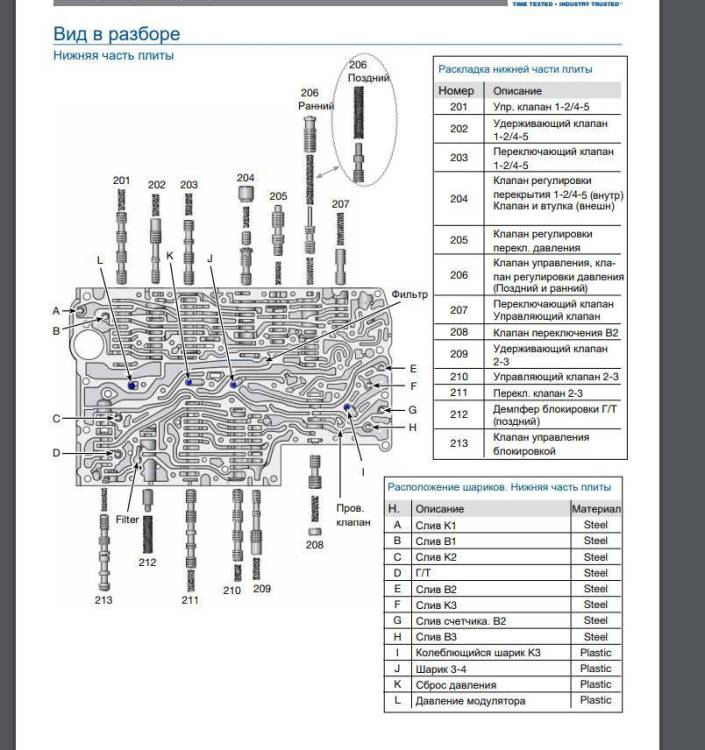

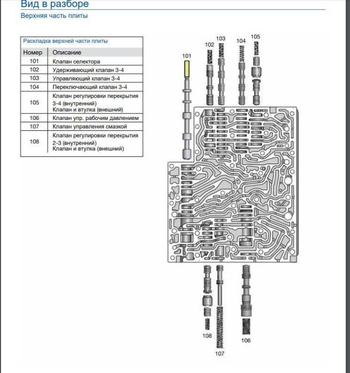

Почему такая настойчивая уверенность, что это гидроблок?
Привет. Бери смело, только не дешевые варианты. По маркам не скажу, друг ездит не первый год на разных машинах и везде китай стоит. Очень доволен. Не бери только резину, которую продают в гипермаркетах, все гуамно.
Maxxis Bravo AT-771, 275/70/16 шесть лет круглогодично без нареканий. Сейчас Sailun Terramax A/T, 275/70/16, также все хорошо и зимой в снегу и летом асфальт, грунтовка.
Куда делись 3 литра масла никто не знает) без масла долго не ездил, был только тест-драйв вокруг автосервиса. По маслу история такая: сначала оно текло из коробки, сколько вытекло неизвестно, потом автомобиль стоял неделю и оно так же текло. Далее поменяли тягу блокировки с резинкой и выставили уровень. После тест-драйва выскочили ошибки и упала в аварию. Далек съем гидроблока и залили 4 литра нового масла. После тест-драйва обнаружили, что щуп сухой и добавили еще 3 литра. На форумах не раз видел, что пишут про какой то клапан на гидроблоке, про шток тоже слышал, но какой именно это клапан и шток, их на гидроблоке не один стоит и вопрос в том как проверить гидроблок и куда там смотреть?
Простите за дешевый совет. Если относительно долго катали коробку на минус 3 литра, то может не имеет смысл морочиться и гадать что не исправно, а просто купить контракт? Они относительно недорогие сейчас, т к убить при должном обслуживании их очень трудно. А у Вашей коробки может все подстерлось, нет смысла восстанавливать.
Проблема может быть и в блоке управления АКПП. А по Г/Б там только : Недомывка блока, износ посадочного места шарика запорного клапана, излом пружины запорного клапана, задиры на штоке соленоида. По самой катушке Стар должен был показать ошибку. Но все же я ВАНГУЮ, что проблема в механике коробки. Износ втулок (колец) сателлитов, износ/поломка обгонной муфты, износ фрикционов от постоянной нехватки масла, износ фрикциона трансформатора. К стати а на трансформаторе сливная пробка была?
Тогда куда делись три литра масла? Сколько налили нового масла в общей сложности?
Масло старое слили чистое без особого осадка. Перечитав уже кучу форумов по поводу этих двух ошибок, понял, что проблема именно в гидроблоке, но какая именно проблема не понятно

Это говорит о двух вещах.... недостаток масла (вроде устранен) и износ фрикционов и/или его составных частей... втулок. При снятии поддона какой осадок был? цвет? фактура? Пилять... да я не за щуп говорю...(он в каждой шараш- конторе уже есть) Я спросил за МЕТОДИКУ!!!! проверки! Заглушен... заведен? ... прогон селектора?.. давление масла?... температура масла?
