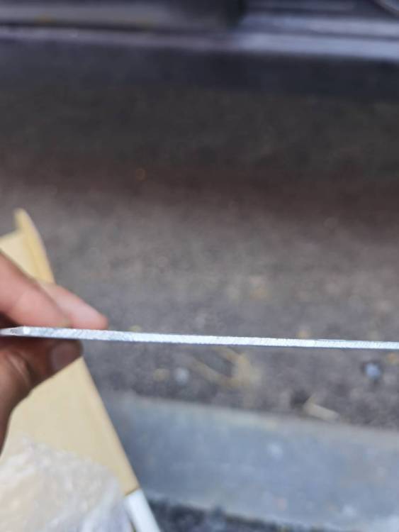

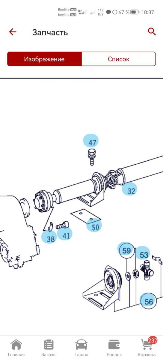

Всем привет, в очередной раз не долго мызыка играла😁подшипник начал издавать троллейбуса звуки, ставил swag пару лет отъездил по осени заменил подшипник выпресовали запресовали отходил пару месяцев😄, взял опору в сборе китайскую на эксперименты, буду ставить, вопрос по пластине я сделал себе сам, из сообщений на форуме толщина не менее 5мм должна быть, в каталоге запчастей толщина 90мм, есть может фото у кого какой внешний вид заводской пластины какая должна быть. Мой прототип Размеры из каталога

@Anton050 потом расскажешь. Как 5 мм найти. Я случайно нашел.

Тормозных? 4,75. Мм , я покупал соединитель на 5 мм. Но эти соединители были самоделками по заказу, так как заводских не нашёл. Заводские какие видел , были 4, 6, 8 мм.
