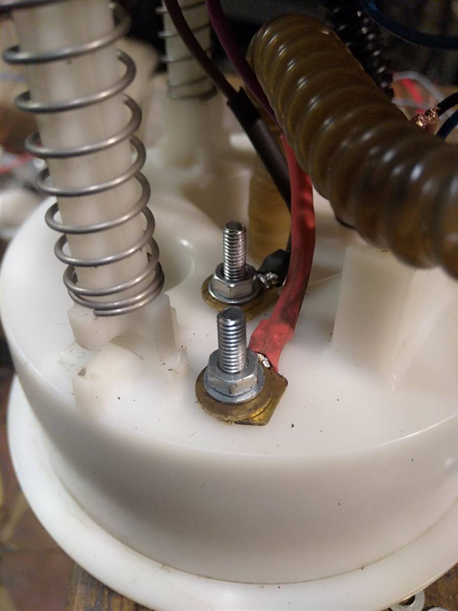

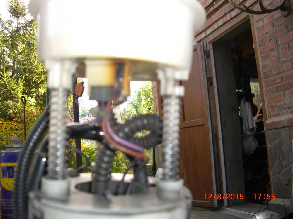

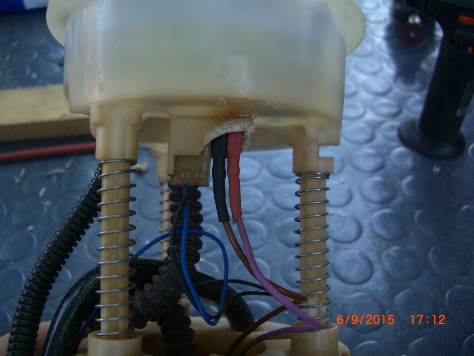

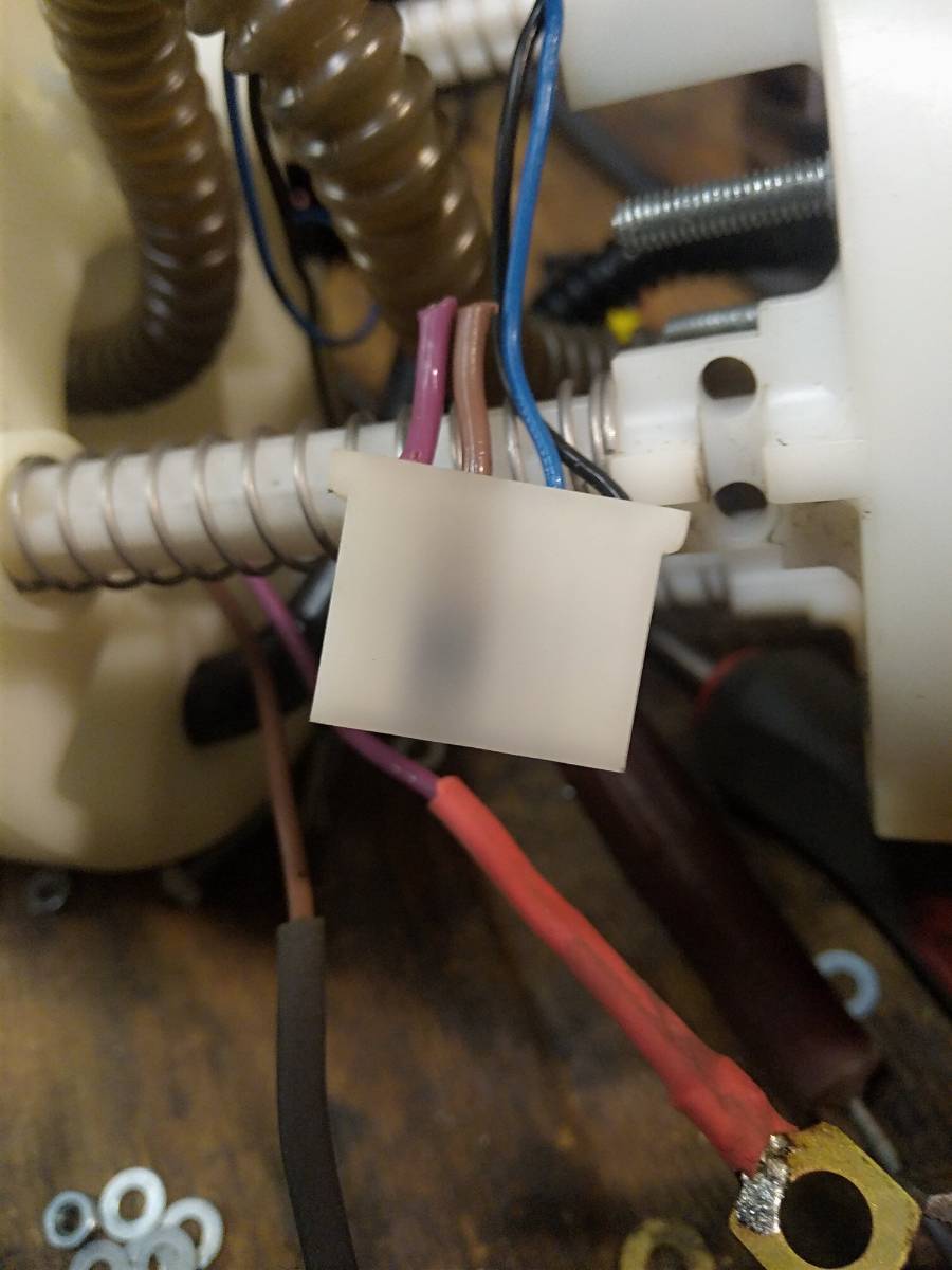

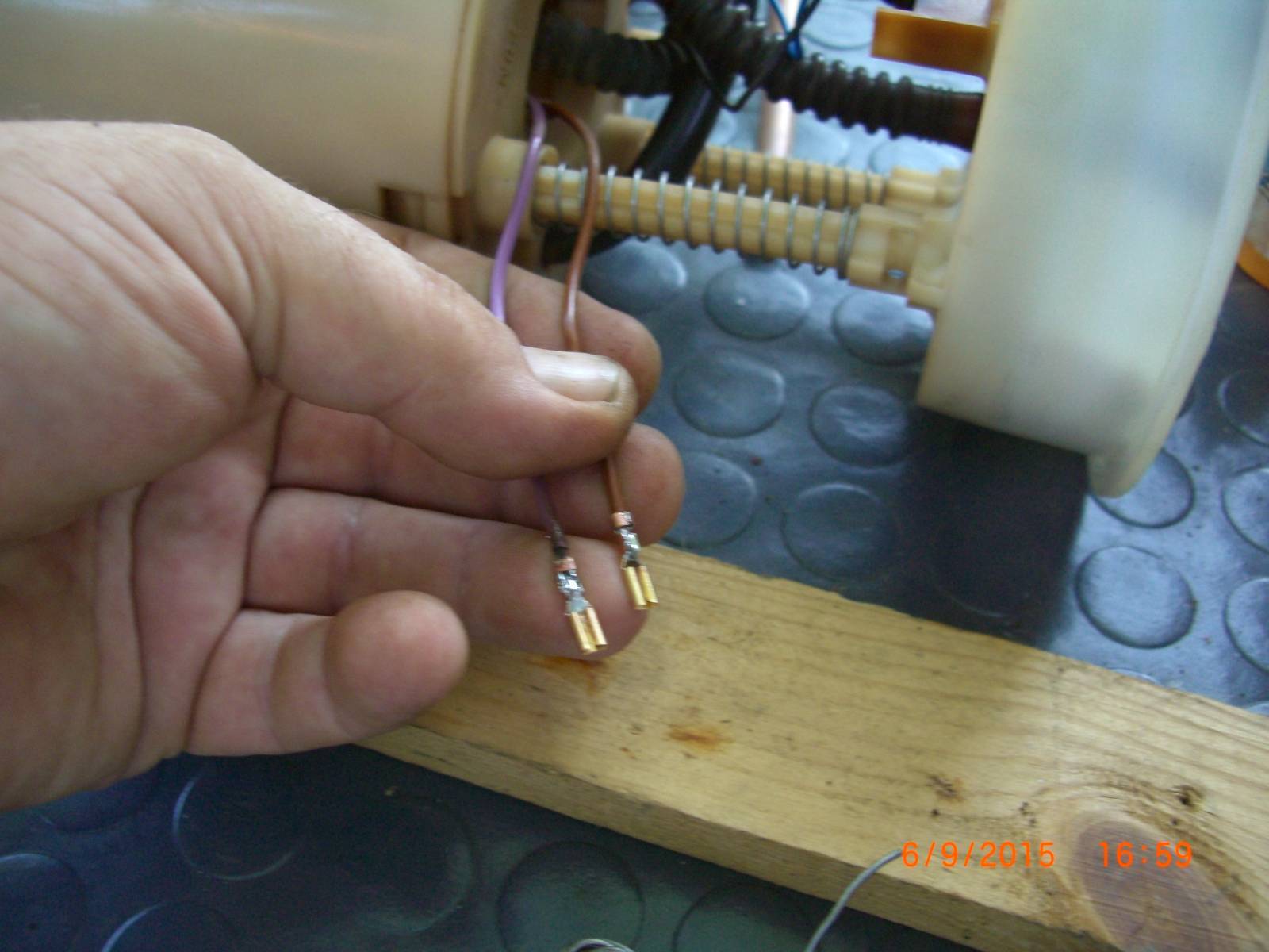

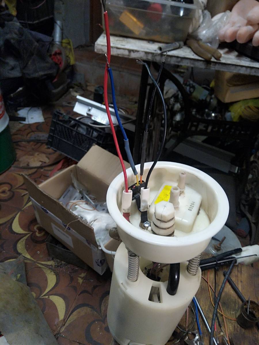

@СУПЕРГЕН , была ситуация точно как у тебя (и насос успел поменять). В маму, в пины которые силовые, вставил тонкие полоски медной фольги и надел на папу. и проблема исчезла (три раза тьфу). Конечно при снятии разъема они выпадут, но надо просто помнить о них.

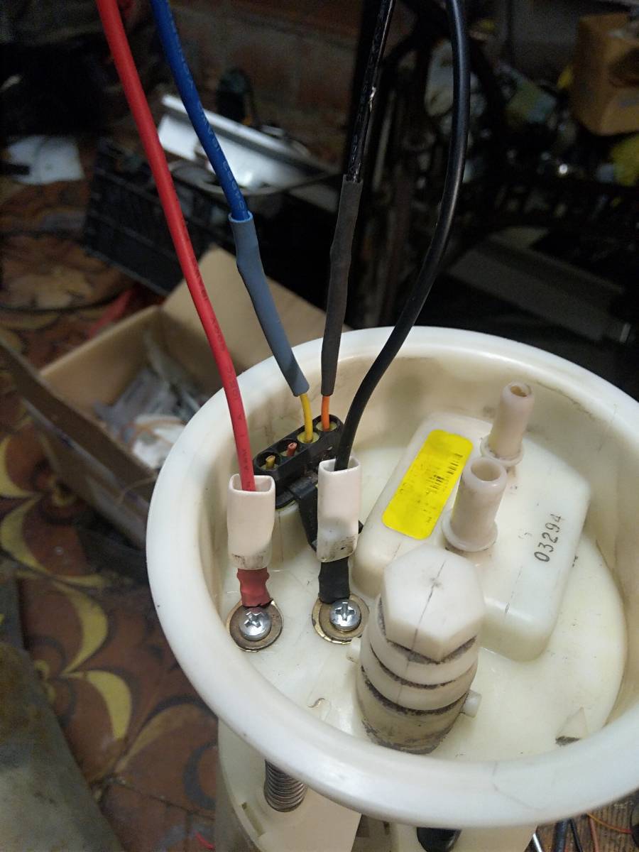

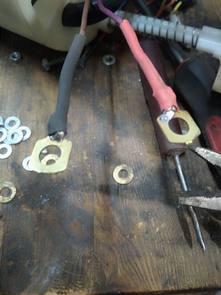

Я Купил колбу китайскую в сборе и фишка с 10см проводки было в комплекте. Отрезал старую фишку, прикрутил провода к новой, пропаял припоем который плавится от зажигалки и все ок

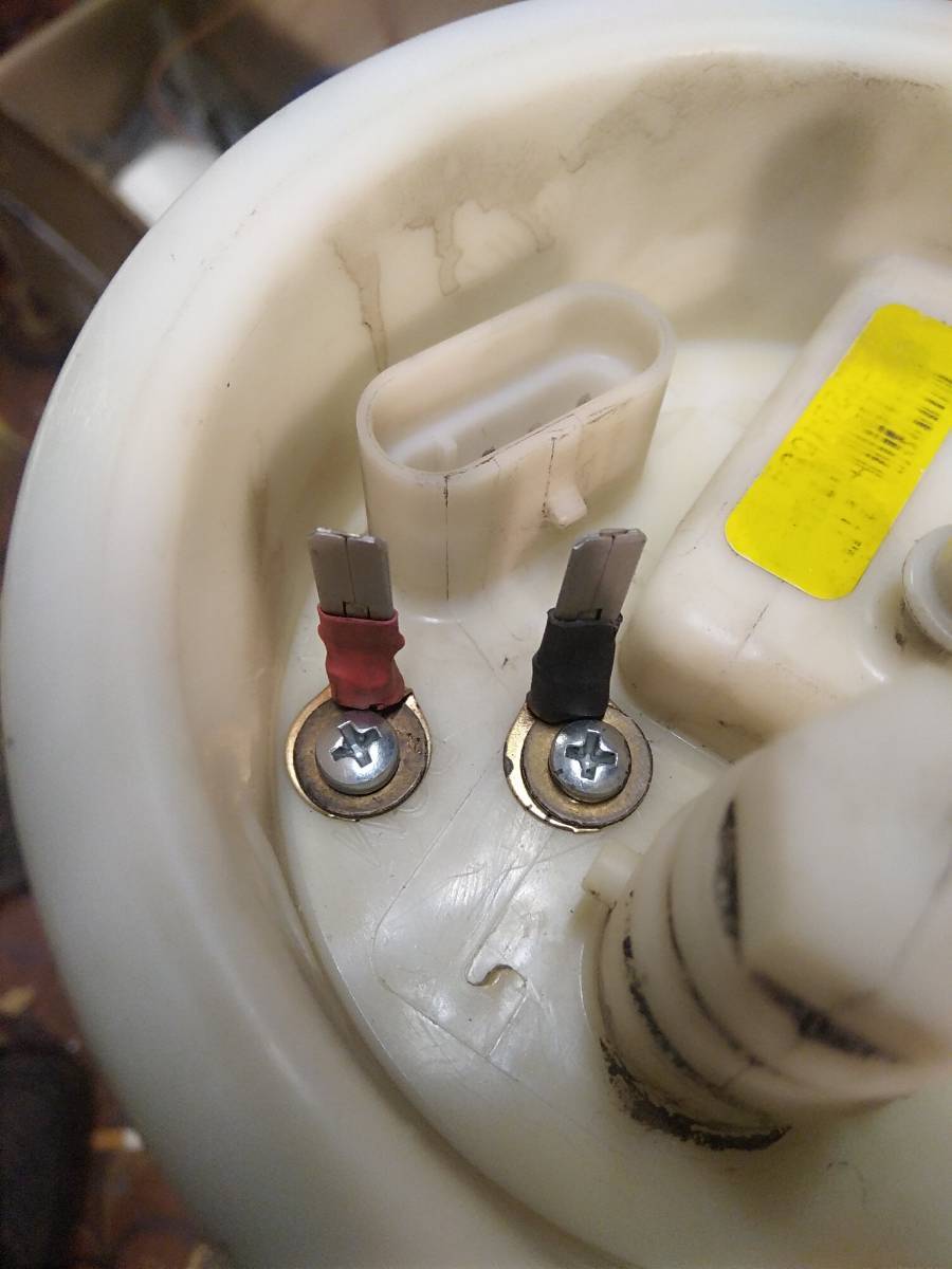

Чтобы не плодить тем спрошу тут: Кто как решал проблему с разъёмом бензонасоса на колбе? У меня последнее время после стоянки начинает там пропадать контакт, приходится снимать лючок, подёргать разъём после чего начинает заводится. Сами пины на колбе видно что греются, имеют вокруг себя тёмные следы нагрева пластика, не чёрные конечно, но видно, что нагрев есть. Менял бензонасос года два назад, только сам насос не сборку. Причина приехал, заглушил, пришел, не завелся....давление в рампе ноль - вывод сдох насос, поменял, через месяц такая же хрень, купил другой, поменял - проблема ушла, но не надолго, периодически бывает, что не заводилась, лечилось: снял/одел фишку на колбе. Теперь понимаю, что первый раз видимо тоже проблема была не в разъёме, но тк бензонасосу было хрен знает сколько лет (более 12) подумал на него.... Теперь проблема возникает чуть ли не ежедневно. Я этот разъём скоро ушатаю постоянно снимая/одевая. Так вот.... Что делать-то!!!??? Менять сборку целиком, распиновывать разъём и подгибать пины? Менять сам разъём, тогда на какой? Кто боролся и победил этот недуг, поделитесь. Спасибо.
