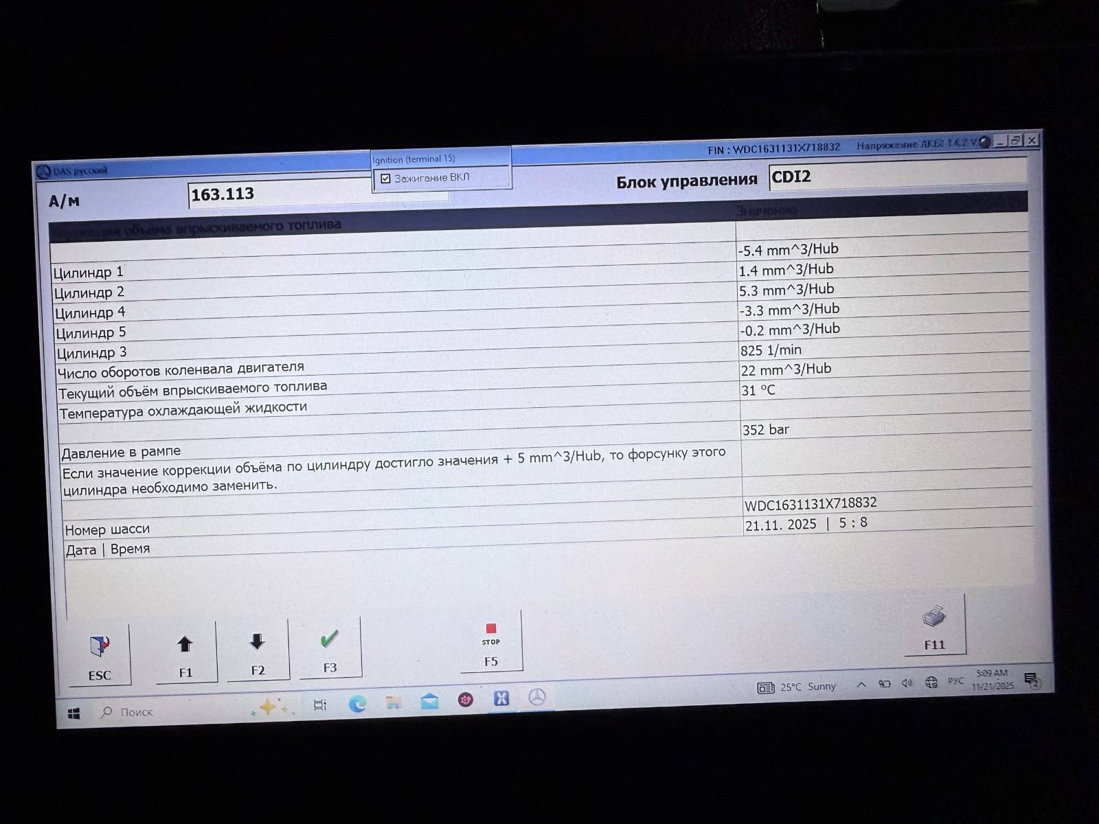

Доброе время суток , машинка ml163 2.7cdi дорест , такая проблема , ехал по трассе на круизе , и тут машина начала скидывать передачи и повышать обороты , скинул скорость и услышал что начала сильно троить , остановился и в итоге отбуксировал в гараж. Так кинул комп и было только большая коррекция форсунок , причем менял их 10 тыс назад, снял их , привез на стенд , с ними все хорошо. Дальше проверил компрессию , на всех цилиндрах 23-25 бар , заводишь и прямо троит , идет белый дым едкий , топливо не сгорает от перелива . Думал фаза сбилась, цепь перескочила , снял крышку все в порядке по меткам . Дальше подумал что где то проводка на форсунки перетерлась , прозвонил от фишек до общей фишки на эбу , все прозванивается и на корпус не бьет . Думал топливо говно залил в нашей ситуации , скинул до фильтра трубку и кинул с канистры напрямую другое, эффект точно такой же. На коррекции видно что на 4 цилиндре всегда пишет +5,3 я 2 раза менял форсунки местами после стенда, но именно на 4 цилиндре одна и таже коррекция , это до стенда форсунок , после стенда и когда менял местами еще раз , только 4 цилиндр так и стоит на 5,3 куда еще копать я уже не представляю , помогите разобраться . Еще замерял датчики распредвала и коленвала , все рабочие .

Доброе время суток , машинка ml163 2.7cdi дорест , такая проблема , ехал по трассе на круизе , и тут машина начала скидывать передачи и повышать обороты , скинул скорость и услышал что начала сильно троить , остановился и в итоге отбуксировал в гараж. Так кинул комп и было только большая коррекция форсунок , причем менял их 10 тыс назад, снял их , привез на стенд , с ними все хорошо. Дальше проверил компрессию , на всех цилиндрах 23-25 бар , заводишь и прямо троит , идет белый дым едкий , топлив -
