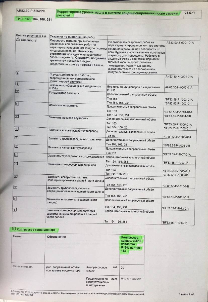

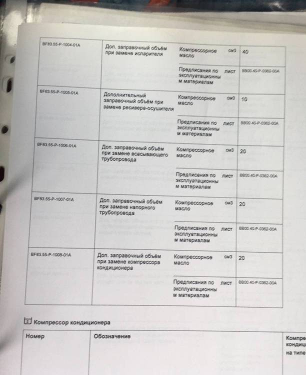

Общее количество не нашёл, но можно вычислить суммированием. Да оно и не нужно, если систему полностью не промывали. но это для рестайлового кондиционера, то, что для себя подбирал. Сразу не глянул, что нужен дорест
Если не трудно, посмотри ещё раз. Очень нужно знать сколько его нужно. Спасибо.
Я сам заправляю кондиционеры. Масло у меня в наличии есть разное. Есть конечно "экономисты" PAG 100 льют везде со словами "оно универсальное)"
Мы сами масло не покупаем и не заливаем обычно. Приходится надеяться на кондиционерщиков, а тут уж лучше проследить , что будут лить. Pag100 в любом случае лучше, чем РОЕ, если не будет выбора. Я обычно пользуюсь установками в сепараторами масла. И заливаю сколько слито плюс на соответствующую добавку при замене элемента. сейчас рассмотрел этикетку, там нет количества масла. Наверное, в висе вычитывал

PAG 46 нужно лить. 100 гуще. По цене оно примерно одинаково. Колечки можно смазать циатим 221. Что бы узнать какой сейчас объем масло, его надо слить хотя бы с компрессора. На нем есть пробка специальная.
в том то и дело, стал уходить фреон... Есть подтёки масла в соединении на моторном щитке, мастер сказал это первый признак. Я за 13 лет владения ниразу не лазил в систему кондиционирования, кроме как последние лет пять, раз в да года заправлял систему.
и я бы не стал трогать то, что не течет кольца на осушителе, так как он меняется всегда, когда система была разгерметизирована и на заменённых элементах, если что-то менялось. количемтво добавляемого масла зависит от заменяемого элемента
@СУПЕРГЕН Количество масла указано на крышке с предами. По памяти не помню. Там же указана кажется и оригинальный номер масла. такого скорее всего не найдёте. Когда я его идентифицировал это был PAG46. Такое тоже не у всех есть, на край PAG100. Следить, чтобы не залили РОЕ. Они не совместимы. В небольших количествах ещё кое как. Проверено на себе:(((, когда прозевал, что заливают «мы же профессионалы, масло универсальное»

Всем привет. Подскажите, а есть ли какой-то проверенный набор колечек, так чтоб поменять всё разом? Какое количество правильное? Оно указано на табличке где марка и количество фреона, или мастер должен знать сам?
