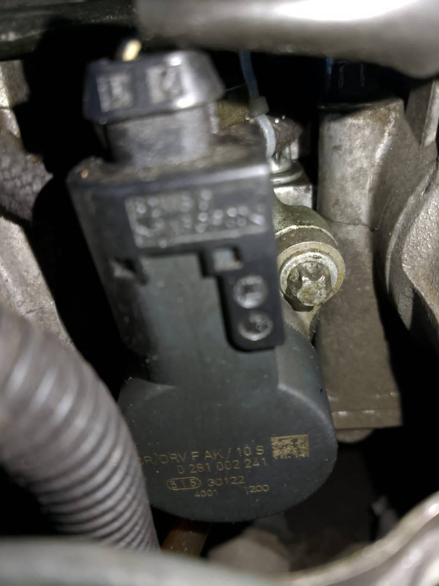

1)Плавали всегда, но я об этом не писала, потому что мне это не показалось критичным. Слегка так плавают)). Но последняя неделя была такой, что он пару раз заводился по секунд 10-15, а потом глох через минуту. Как сказали после диагностики, замена датчика давления решит это дело. 2) придётся не ходить в отпуск и работать без выходных) я очень надеюсь, что у меня просто не работает лампочка на панели. Но если нет, значит будет у Турбозавра новый блок. 3) По турбинам вообще никаких ошибок, все отлично по компьютеру, а на деле сегодня когда проехала около 300 км они снова отключились. Остановилась, минут 15 отдохнул и поехал дальше бодро. Турбины буду просить еще раз смотреть и разбираться с ними. В целом диагност сказал, что ничего страшного нет, из ошибок это обрывы в разных узлах, но это кондиционер у меня не подключен, свеча накала одна сломана, и по мелочи. Обрывы исправят, не разом конечно, но сделают. Форсунки 6 шт отлично, 2 шт чуть-чуть подливают, пока их можно не трогать. Форсунки подождут пару месяцев, мне надо заменить масло, и все фильтра, ступицу поменять, крестовину заменить и этот датчик давления. Масло сдавала на анализ, проехала на нем 3 тыс, никаких примесей подозрительных нет, вязкость в норме, сажи 0.2%. Масляные дела отлично у него. Пока так, сделаю все это, потом дальше)) -

Итак, я наконец-то нашла толковых специалистов, которых не пугает сочетание мерседес и дизель.) Сегодня делали диагностику "старухой". В первую очередь под замену регулятор давления топлива- цена вопроса 10 тыс+замена. Его замена решит сразу несколько проблем в машине) Много ошибок по обрыву в разных узлах, буду у этих ребят обслуживать машину и шаг за шагом восстановим, там ничего критичного. У меня не горит лампочка накала свечей, но она и не горела, когда купили- сказали что как регулятор будут менять, надо будет проверить блок накала свечей, а то зима не за горами, чтобы я могла начать копить, блок не ремонтируется, насколько мне известно))) Турбины пока больше не отключались, но я про них помню, актуаторы пока я не нашла (но я и не искала), попробую почистить и поменять местами. Вообщем мы с моим Турбозавром довольны, что нашли ему сервис, всё что надо-сделаем, всё что должно работать- пусть работает долго и корректно.)))
