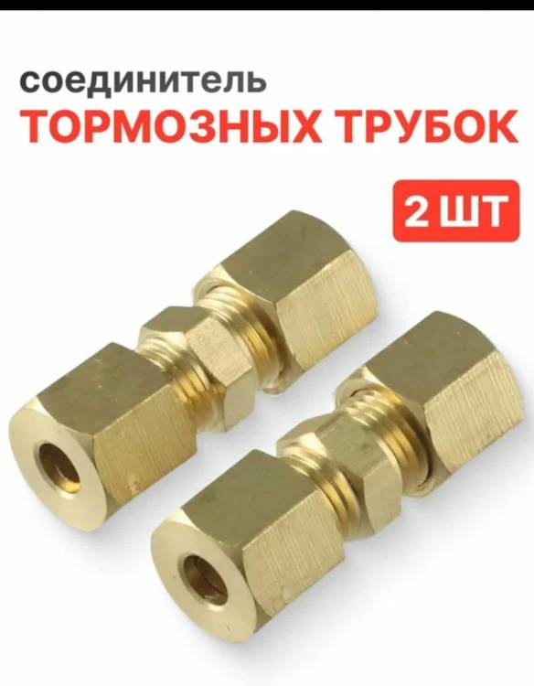

Переходник Тормозных Трубок M10x1.0-M10x1.0 Универсальный Patron Phl5600121 PATRON арт. PHL5600121 — купить в интернет-магазине Шиноцентр на Яндекс Маркете
свободно продаются на ВСЕХ! маркетплейсах. Я недавно и трубку и наконечники и соединители покупал. Готовлюсь к большому тормозному ТО Штуцер тормозной трубки, арт. FLAR М10х1 Z105, 2 шт. купить на OZON по низкой цене (1643280809)

Спасибо! Сейчас соединителей пруд пруди под цанговое соединение. Надо такое иметь в бардачке.

Тормозных? 4,75. Мм , я покупал соединитель на 5 мм. Но эти соединители были самоделками по заказу, так как заводских не нашёл. Заводские какие видел , были 4, 6, 8 мм.

Добрый день! Из темы я недопонял, какой диаметр стальных трубок? Хочу купить соединитель.

@БИБИЯН я про такие говорил. Раньше тяжело найти было. -
