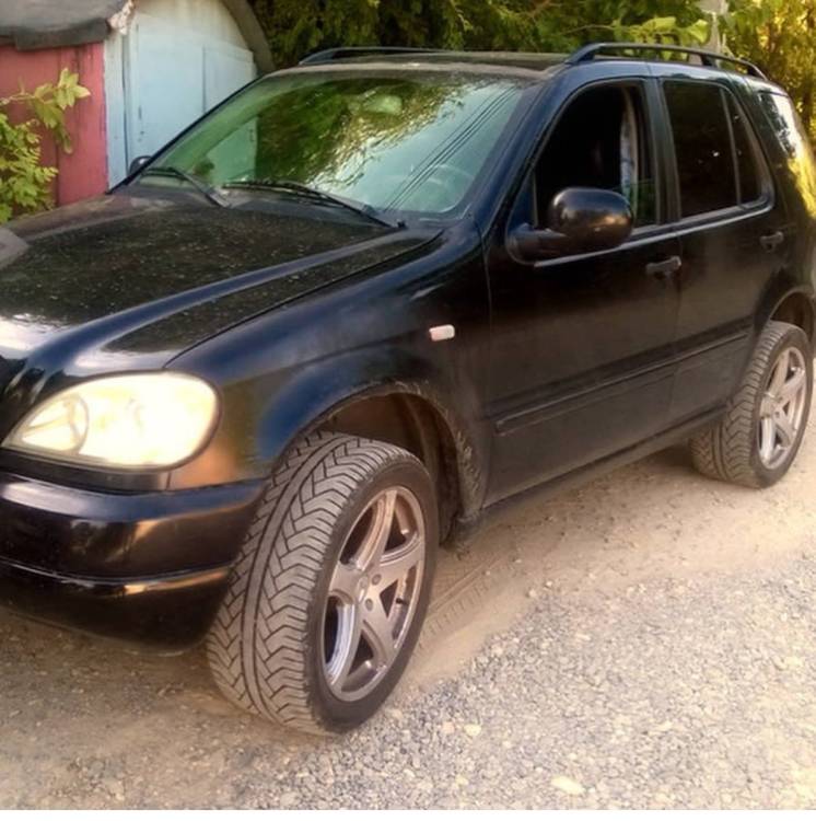

Всем добрый день , в планах сменить колеса на 163
Есть вариант на R19 ширина 7,5 , на родных R16 ширина 8
Может есть у кого опыт ? Как внешний так и по ходовым качествам ?

По ширине то разница не большая ,а вот с вылетом с ГЛК может быть засада ((

Михаил.я на 19 отездил 2 года и все ок.правда от 164 кузова.

У меня зимние шины на дисках R19 шириной 7,5 (не от глк, какие-то универсальные "американцы" с двумя разными размерами между болтами). Вылет на них или 49, или 44 (точно не помню).
Раньше стояли шины 255/55/19 - никаких отрицательных моментов не было. может быть были немного "валкими" на поворотах, но это не точно, ведь зимние шины сами по себе мягкие.
Сейчас купил зимку 235/60/19 - тоже сели как родные, правда еще не ездил - неделю назад поменял только, на следующую зиму уже...

Так что больше смущает, изменение ширины диска или диаметр, или совокупность в целом? Я за 9 лет владения ездил на R16(7,5) ЕТ62 с резиной 275х70, ехала как по рельсам и как на пневме, R18(8 и 8,5) ЕТ44 и ЕТ48 с резиной 235х50(зима) и 255х55(лето) - на ЕТ48 колейность была(может из-за резины СПОРТ, досталась новая нахаляву, мучился долго), R16(7,5) ЕТ62 резина сейчас 265х65 лето(огонь вообще). Купил только что диски R19(8,5) ЕТ 43 и 45 с проставками для выравнивания вылета и резину 275х55х19 сравнивал все бывшие и будущие диски с резиной по калькулятору в инете чтобы общий диаметр колеса в арке сидел визуально нормально(чтобы и не жигульмэ стайл смотрелось но и не слоновьи тапки на муравье). Практически во всех опробованных типоразмерах и рулежка и устойчивость и "жесткость" была приятная кроме СПОРТ-резины. А так в наши арки и R21 достойно смотрятся и люди ездят.Видел в городе одного у нас на R22, уже диковато смотрится, ну и наверное рулится там не особо с шириной не меньше 10 думаю. Насчет валкости (мои наблюдения) идеально катать ЕТ44 из того что было, а вот при родном ЕТ62 как раз и валкая(не настаиваю).

Зима на 20 дисках ет 43 резина 285/50, рулежка намного приятней и колейность не ощущается как на 295/40/20  и как на 255/45/20,  валкость отсутствует😄,  так как дороги у "нас" ямы но щиколодку, что при попадании как серпом по яйцам🤣 данный размер резины дисциплинирует скоростной режим и манеру езды,  на  лето сейчас поставил как я называю автобусные колеса, ямы рельсы, в прошлом👍но в поворотах повизгивает резина,  комфорта больше, ждёмс когда дороги будут ровные и без ям🙈
285 50 20 и 295 40 20
Сейчас 265 70 17, диаметр окружность общая с 285 50 20 на 2 мм разницы

На 20 дисках ширина 9,5
Внешний вид огонь

Нет , литьё данное не подошло пришлось продать и взять 19 АMG
