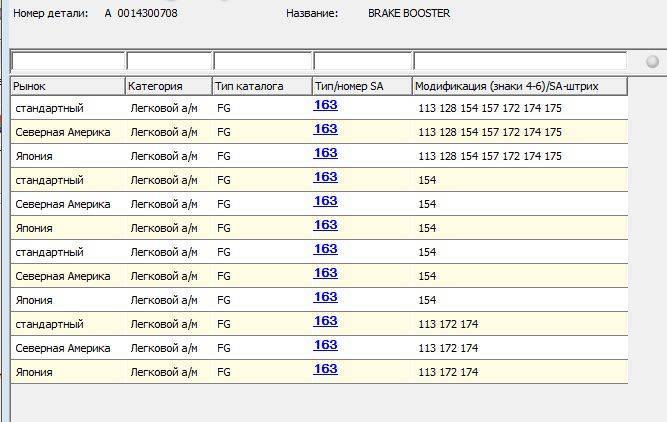

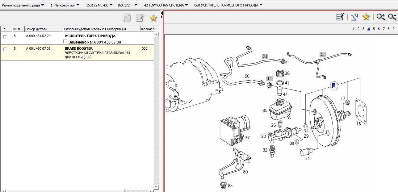

не подходит этот комплект никуда кроме W163
вот тебе пример из ЕПЦ, что твой номер детали А0014300708 (с лягушкой внутри) подходит и на дорест, это можно увидеть и по первому скриншоту, но на втором наглядней (в качестве примера мл430 т.к. рестов, а тем более 2003г таких никогда не было)
как там было?! "твоё упрямство разбивается о факты?")))
и речевой оборот "передёргивать" в мой адрес считаю не уместным, так как я не подтасовывал факты и не пытался никого обмануть!
