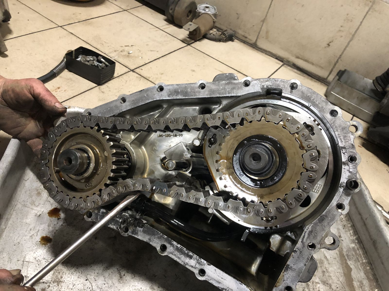

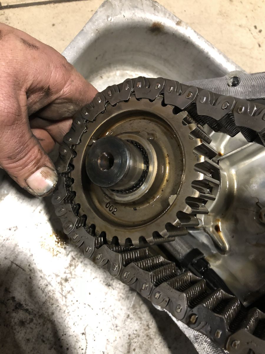

Всем привет, вот и мою раздатку вскрыли, башмак не отломан но разболтан, подшипники вроде в норме, планетарка тоже, Цепь под замену.
Ребята ну что сказать,
наконец и я решил свою проблему
купил б/у раздатку, Японка, поставил!:bi:исчез хруст из под машины, вибрации при трогании с места с выволоченными колёсами, короче небо и земля!!!!:bp:
залил масло оригинал, 236.14.
Надеюсь на мой век хватит.
