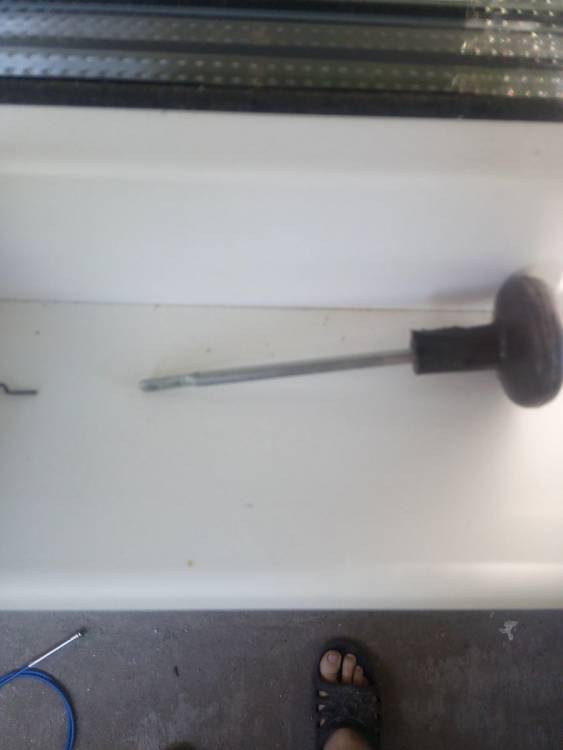

Берём тросик подсоса карбюраторной 2108IMG_20170627_175905.thumb.jpg.e5c14fc853047fb1ffa113967310e2c5.jpg
Вынимаем саму ручку подсоса с тросиком и отделяем тросIMG_20170629_084846.thumb.jpg.a8a9c4b87d1cac67d78f463c1517e7b1.jpgIMG_20170629_084905.thumb.jpg.1ce3e99e128317f90d893bda7776ca92.jpg
Далее у нас остаётся пустой тросик, отрзаем у ручки боковую бобышку(по желанию), Вставляем её на место, предварительно намазав сопряжённые поверхности ручки и жёсткой части троса клеем, чтобы при эксплуатации её случайно не выдернуть.IMG_20170629_084928.thumb.jpg.91f6099abcb7fac09d9a5b20f4fc71b7.jpg
