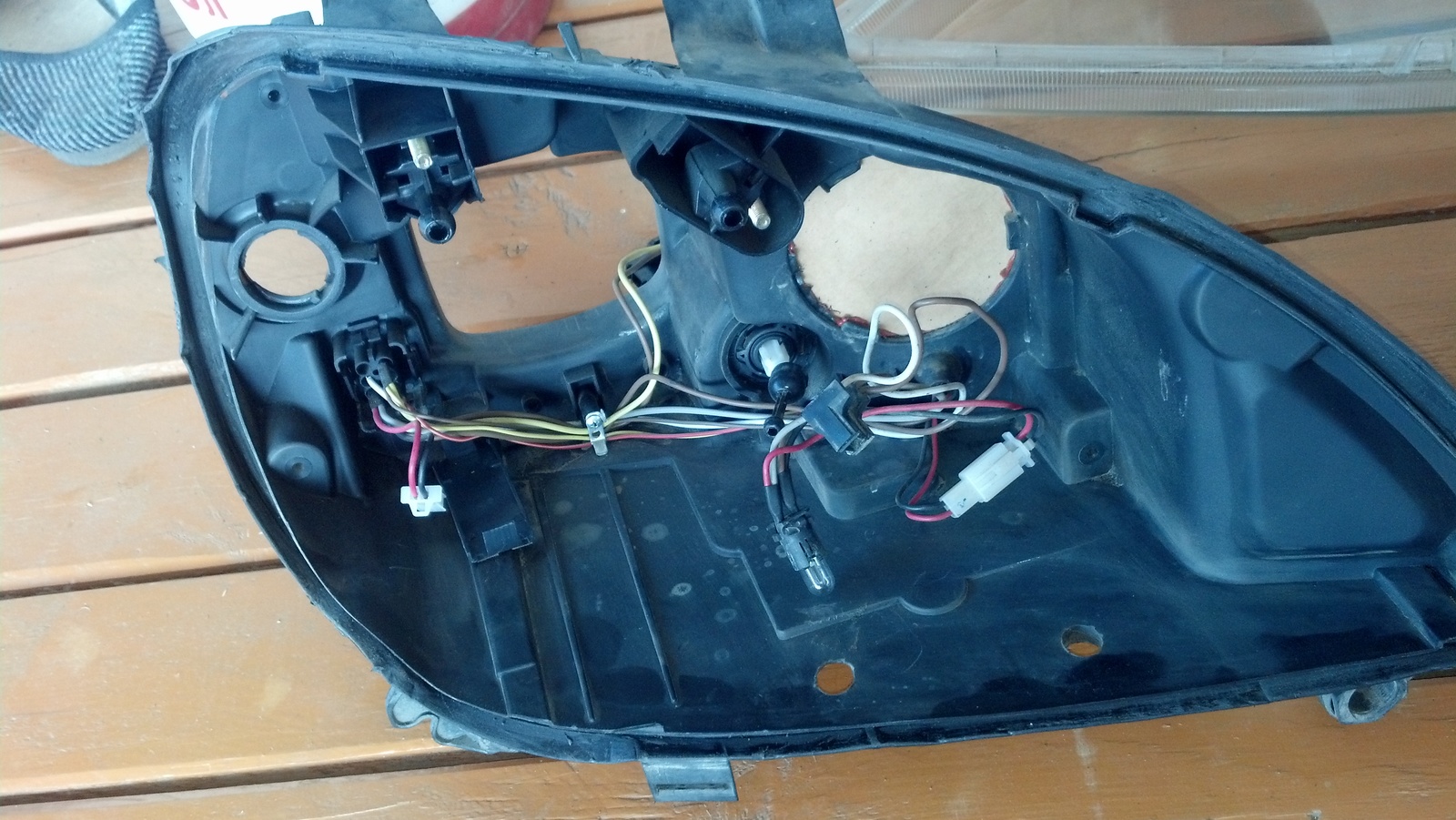

Когда приехали "глаза" с китая, подключил. Сильно был в шоке, палит по глазам как вспышка на телефоне, даже сильнее. В телефоне один диодный элемент, а тут целая сборка. Вообщем сразу отхватил "зайца" с неосторожности. Еще косяк китайских "ангельских глаз" - там есть резистор 22 ома. так он почти сразу разогрелся до невменяемых температур, еще чуть и отпаялся бы. Короче греется нереально. И вот так как есть ставить нельзя. Припаял в обход резистора, но светом палит, надо подобрать аналог. Обычные серые резисторы так же грелись, нашел керамический резистор на 33 ома. Их как правило можно найти в импульсных блоках питания от компа или от телека. Теперь не слепит, и не греется как паяльник.

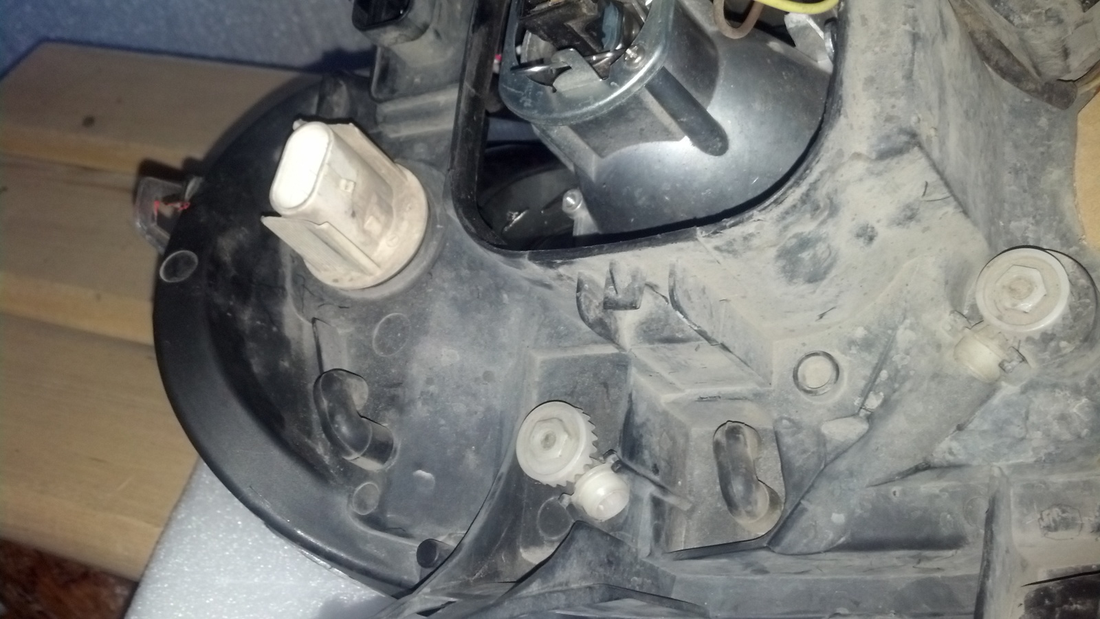

Выделил на всякий случай 3 выходных, начал разбирать. Грел феном для сушки волос, долго, но все же разобрал. Удивился сколько там было грязи, пыли, песка. Все отмыл, протер.
Проектор оказался металлическим, линза настоящее стекло - легко все промыл и протер.

Результат на фото. Радует что теперь их видно днем. Не греет нигде. Ничего не плавится. Красный герметик не видно, только если открыть капот и присматриваться.
