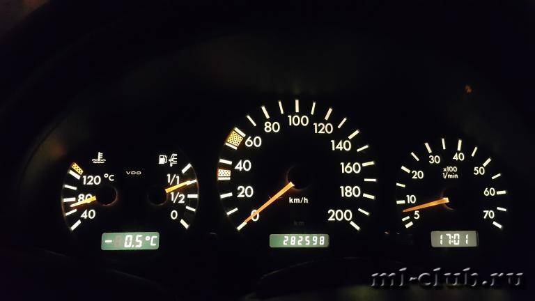

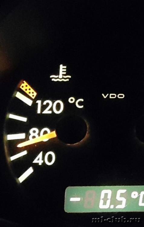

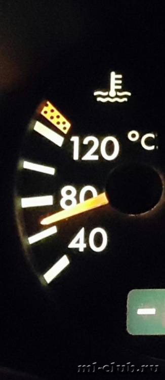

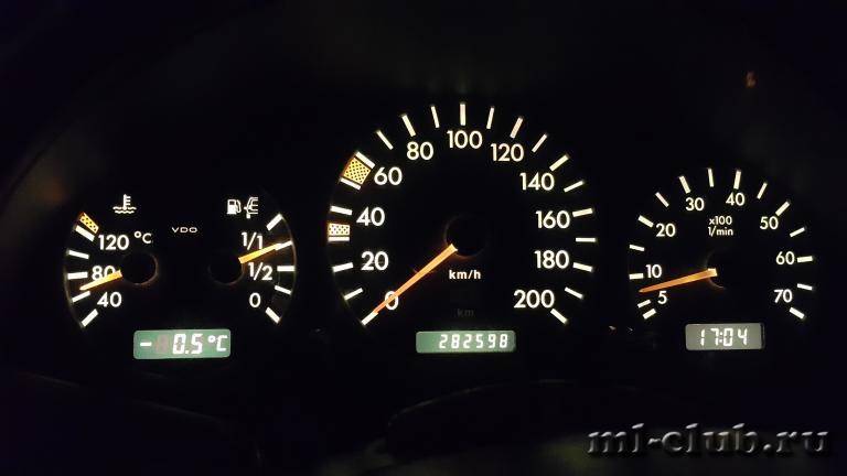

Месяц назад поменял термостат, катался, все было нормально. Сейчас опять увидел, что температура падает.
Патрубки пощупал - и верхний и нижний теплые. Верхний - чуть теплее.
post-10683-0-42130300-1448805972_thumb.j
post-10683-0-34948800-1448806088_thumb.j
post-10683-0-78076500-1448806616_thumb.j
post-10683-0-71271500-1448806640_thumb.j
Парни, подскажите, куда копать?
