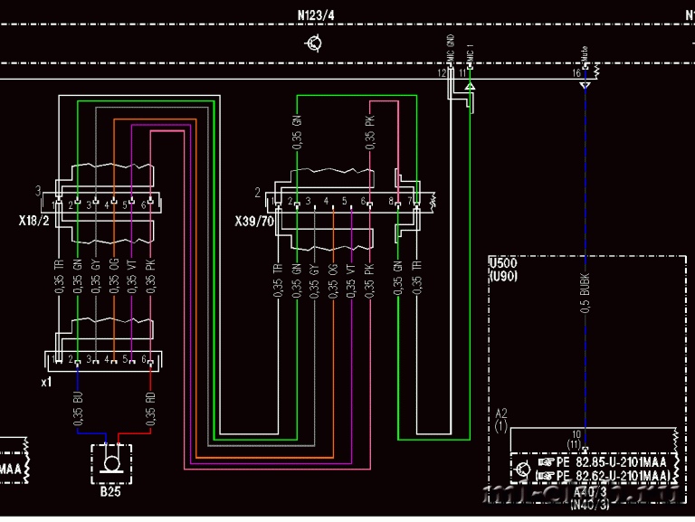

Имеем и знаем, что на штекере команда есть разъемы для двух микрофонов, всего три пина: mic1, mic2, и ground. Об этом даже говорит старуха, что имеется обрыв микрофонов, если их отключить.
Также знаем, что в оригинале микрофоны стоят в зеркале заднего вида.
Так как микрофоны сейчас колхозные, не в зеркале, то хочется поставить оригинальные, с оригинальной проводкой, штекерами и т.п.
Начал смотреть по электрическим схемам
 post-11917-0-29486700-1387131675_thumb.g
Видим что микрофон якобы один, и по проводке уходит в левое заднее сидение, от куда дальше идет в блок экстренного вызова.
Но туда приходит только 1 микрофон.
Сразу наводит на мысль, что система hands free имеет 3 микрофона, 2 для команда, и 1 для экстренного вызова.
Так как в фишке в зеркале 6 контактная фишка, видимо для других два микрофона также по 2 коннектора.
Также, судя по схеме, вся коса микрофонной группы идет под сидение заднего ряда, но там через фишку разделяется и уходят два провода на блок экстренного вызова.
Соответственно вопрос: неужели остальные 2 микрофона идут в команд с точки X39/79? Нигде нет схема как подключены микрофоны в команд.
Я к тому что если оно так, то ради расколхозивания микрофонов нет смысла покупать отдельно проводку и тянуть ее через весь салон и обратно к команду, проще купить 6 пиновый коннектор, провод и провести все это дело напрямую с зеркала к команду.
Вопрос: где я лоханулся?

Всё верно. Кабели с микрофонов идут на блок телеаид, а потом на комманд. Разумнее кинуть кабель напрямую...

А, вот я еще нашел диаграмму
post-11917-0-15188100-1387133074_thumb.g
4 микрофона из зеркала идут в точку X39/79 (под задним сидением) и далее в блок универсального интерфейса UPCI [uHI]
Но тогда вопрос, почему в команде 2 микрофона, а тут 4? Куда остальные деваются? Они как-то мультиплексируются?
Сколько вообще микрофонов? По мне так уже целых 5 получается.

Сам и ответил два в телеаид, два  в тел.модуль в зависимости от комплектации...

Спасибо, более менее начинает проясняться.
post-11917-0-62661100-1387133856_thumb.j
А вот эта дырка в потолочной накладке. По схеме это какой-то микрофонный усилитель. Но его присутствие подразумевает SA 810 (Акустическая система, в народе хармон-кордон)
Неужели с хармоном микрофоны работают лучше чем без него?  :wacko:
Кстати, по EPC для микрофонов 2 фишки, наконец понял зачем.
Ну все, значит осталось купить фишку на 6 контактов, 2 микрофона, провода, изоленту и контактные пружины.
